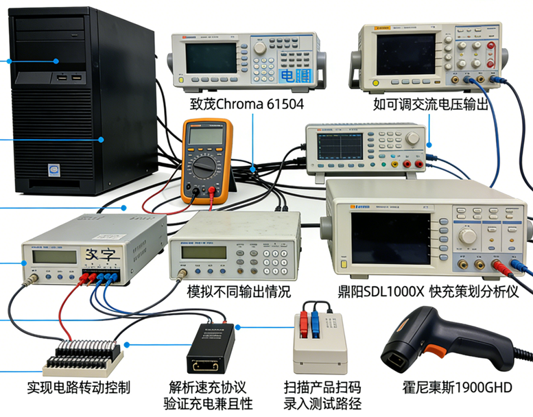

整体架构
1. 硬件组成
硬件模块
型号示例
功能说明
工控机
研华 IPC-610
运行 LabVIEW 程序,主控单元
可编程交流电源
致茂 Chroma 61504
提供 AC 220V 输入,精准调压
高精度数字万用表
安捷伦 34401A
采集输入 / 输出电压、电流
电子负载
艾德克斯 IT8512
模拟不同负载工况(0A/1A/2A)
纹波测试仪
泰克 TDS2024B
采集输出纹波电压
快充协议分析仪
鼎阳 SDL1000X
检测 QC 协议握手状态
继电器模组
欧姆龙 G6K-2F-Y
控制短路保护测试的通断
条码扫描枪
霍尼韦尔 1900GHD
扫描产品 SN 码
2. 软件架构
采用 LabVIEW 经典的模块化 + 状态机架构,分为 5 层:
  • 界面层(UI):测试参数显示、操作按钮、结果提示;
  • 控制层(State Machine):调度测试流程(初始化→扫码→上电→测试→判定→报告);
  • 驱动层(Instrument Driver):调用 VISA/IVI 驱动控制硬件仪器;
  • 数据层(Data Logging):数据存储、Excel 导出、数据库交互;
  • 异常处理层(Error Handler):硬件通信异常、测试超差的报警与日志。
