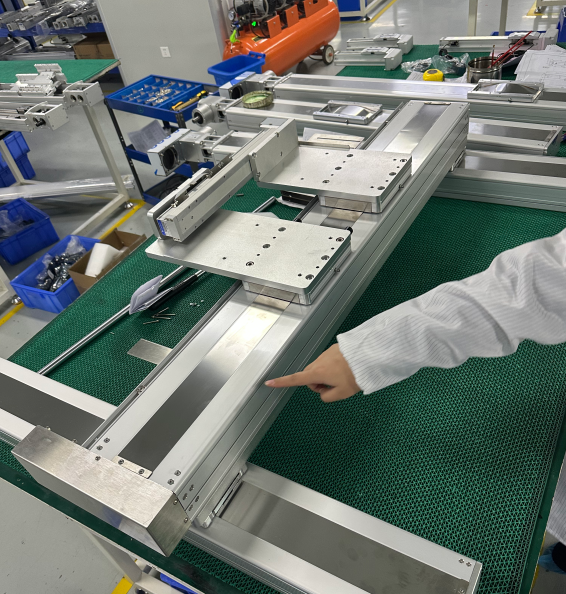

多轴模组平台
四、刚性与结构:底座、导轨布局决定“耐不耐造”
很多项目初期会非常关注丝杆、皮带的型号,却容易忽略底座结构和导轨布局
在光伏/锂电应用中,威洛博直线模组在结构上通常会重点考虑:
  • 底座截面与材料
    截面高度、肋板布局直接影响模组在长行程下的挠度表现。行程上去之后,如果只放大丝杆而忽视底座刚性,运行过程中的振动和微小位移都会影响节拍与寿命。
  • 导轨间距与安装面宽度
    对于承受偏载、悬臂工况(比如悬臂吸取电池片、极片)的轴,导轨间距太窄会导致侧向刚性不足,影响长期运行稳定性。
  • 防尘结构
    光伏与锂电工艺中,粉尘、粉料、烟雾都可能进入模组内部。威洛博会根据现场环境,配置不同形态的防尘罩、卷帘、密封条方案,减少导轨、丝杆暴露在粉尘环境下的时间,降低维护频率。
对工程师来说,在图纸阶段就和供应商把安装面、导轨间距、负载重心位置沟通清楚,往往比后期“补强结构”更划算。
