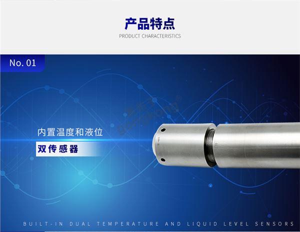

1. 监测点规划
  • 核心监测点:每口温泉井(开采井)安装 1 台一体化监测仪,直接监测井下 20-100m 处水位与水温(温泉井常见深度);
  • 辅助监测点:温泉池进水口安装 1 台水温监测终端(可选),对比井口与池口水温差异,判断输送过程中的热量损耗。
2. 设备选型(WH311 核心适配参数)
酒店需求点
WH311 适配参数
实际价值
水位水温双监测
集成液位 + 温度传感器,水位量程 0-100m,水温量程 0-100℃
一台设备搞定双参数,无需分开安装,节省成本
数据精准(客人对水温敏感)
水位精度 ±0.5cm,水温精度 ±0.1℃
精准捕捉 0.1℃的水温变化,避免客人感知不适
远程查看(方便运维管理)
支持 4G/NB-IoT 无线传输,对接手机 APP / 电脑云平台
运维人员在办公室即可查看数据,无需频繁跑井口
恶劣环境适配(井下潮湿、腐蚀)
IP68 防护等级,探头 316L 不锈钢材质,耐温 - 40℃~85℃
温泉井井下潮湿、有矿物质腐蚀,设备可长期稳定运行(连续工作≥2 年)
自动预警(避免突发断供)
支持水位下限 / 上限、水温偏离阈值预警(短信 + APP 弹窗)
如水位低于 “保障 3 天供水” 阈值,或水温偏离 42±2℃,立即通知负责人
低维护(减少运营干扰)
低功耗设计,电池续航≥12 个月,支持远程校准
无需频繁更换电池、拆机校准,不影响酒店正常运营
