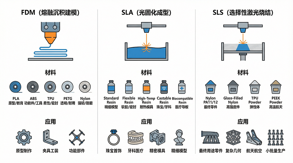

三、选择对应工艺
不同工艺对应不同材料体系,因此也限制了可用性能:
FDM适合低成本与功能性原型制作,如PLA、ABS、PETG、TPU等,材料覆盖面广,适用场景多。像eSUN等品牌在FDM线材方面具有较丰富选择,对入门用户较友好。
SLA适合高精度需求,尤其在工业设计、手办模型与高细节领域。透明树脂、韧性树脂、高温树脂都能提供更专业的性能表现。
SLS适合制作可靠且耐久的终端部件,尼龙粉末具备出色的强度、韧性及耐磨性,是轻量化结构件和功能件的主流选择。
四、典型应用场景推荐
外观模型:PLA或通用树脂;
卡扣结构与装配件:ABS、PETG或工程树脂;
需要长期使用的夹具或承力结构:SLS尼龙12或增强材料;
柔性部件如鞋垫、缓冲件:TPU或柔性树脂;
教学与创客场景:PLA由于易打印且价格友好,是最稳定的选择。

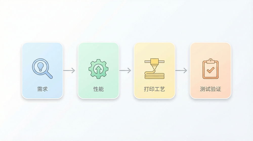

五、验证与优化
材料选定后,应进行打印测试,以验证零件在实际环境下的表现。如果在测试中出现断裂、变形或疲劳等问题,可以从材料选择、壁厚、内部结构、打印方向等方面进行微调。
六、总结
选材是一项需要兼顾性能、成本与工艺限制的系统性工作。通过“明确用途→分析性能→选择工艺→验证与优化”这一流程,可以在不同项目中快速找到合适的材料。无论是PLA等基础线材,还是工程树脂与尼龙粉末,市场上已有多层级材料可供选择。像eSUN易生等品牌提供的线材与树脂,也为从入门到专业用户提供了丰富的选项。
