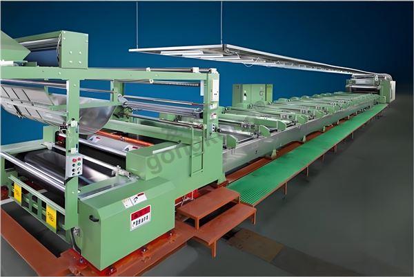

“平网印花机刮刀防护缺失被欧盟扣留”“染料泄漏导致环保检测不达标无法清关”……这是平网印花机等染色与精加工机械企业开拓欧洲市场的高频困境。作为深耕机电检测17年的专业机构,常州新维新今日聚焦欧盟专项安全标准EN ISO 11111-7:2005/A2:2016(WI=00214066)——纺织机械 安全要求 第7部分:染色与精加工机械,以平网印花机为核心拆解标准专属安全规范,助你筑牢出口合规防线。
一、标准核心:不是“门槛”,是“入场资格证”
作为染色与精加工机械安全认证的“专项法典”,EN ISO 11111-7:2005/A2:2016是ISO 11111纺织机械安全系列的核心分支,2016年A2修订版重点强化了化学防护与智能监控要求,需与第1部分通用要求(EN ISO 11111-1:2016)配套使用。其覆盖范围包含平网印花机、圆网印花机、轧染机等各类染色精加工设备,适用于棉纺、化纤、家纺、服装等全纺织印染领域。该标准与欧盟机械指令(2006/42/EC)及环保法规(REACH)强制绑定,未通过检测的平网印花机无法获取CE认证,近年超六成相关设备通关受阻,均因未满足其刮刀安全、化学密封、导带防护等专属要求。相较于通用标准,其核心优势在于精准管控印花过程中机械挤压、化学腐蚀、溶剂挥发等特有风险,这也是欧盟针对染整设备安全与环保双重监管的核心方向。
二、风险管控:三大核心维度筑牢安全防线
1. 刮刀与导带安全:阻断挤压与卷入风险 刮刀的高压往复运动与导带的连续输送是平网印花机最核心的安全隐患,标准对此制定刚性防护规范。刮刀机构必须配备双重安全防护:一是光电安全屏障,当检测到≥5mm异物(模拟手指)进入刮刀与网版间隙时,0.1秒内触发刮刀紧急抬升(抬升高度≥20mm)并停止导带运行;二是压力过载保护,当刮刀压力超过设定值30%(如厚重织物印花异常)时,立即切断刮刀驱动电源并锁定机构。导带两侧需设置高度不低于1.2m的防护栏,防护栏与导带间距≤100mm,同时导带接头处需采用平滑过渡设计,表面凹凸差≤0.5mm,防止织物卡阻引发设备震动。网版升降机构需配备防坠落装置,意外断电时可在2秒内锁定网版位置,避免砸伤下方操作人员或设备。
2. 化学与环保安全:双重管控杜绝泄漏与污染 染料、溶剂等化学药剂的安全防护是A2修订版的重点强化内容,标准明确“密封-收集-处理”三重管控体系。印花机的染料槽、输料管道需采用耐强腐蚀材料(如316L不锈钢),接头处使用氟橡胶密封件,通过10万次循环压力测试无泄漏;染料槽底部需设置防泄漏托盘,容积不小于染料槽最大容量的120%,托盘内加装液位传感器,检测到泄漏后1秒内切断进料泵并报警。针对溶剂型染料的使用场景,设备需配备防爆型通风系统,工作区域溶剂蒸汽浓度不得超过爆炸下限的25%,电气系统需达到Ex d IIB T4防爆等级,电机、开关等部件均需符合EN IEC 60079标准要求。A2修订版特别新增环保要求,设备需配备染料回收装置,残液回收率不低于95%,且废水排放指标需符合欧盟EC 2000/60指令限值。
3. 电气与热安全:全流程阻断复合风险 针对印染车间高湿、高化学蒸汽环境,标准强化了电气与热安全要求。平网印花机电气系统防护等级需达到IP55,电机接线盒采用双重密封设计,冷态绝缘电阻测试≥200MΩ,接地连续性电阻≤0.1Ω,符合EN 60204-1电气安全标准。烘干单元的加热管表面温度超过120℃时,需加装隔热层,确保可触及表面温度≤60℃;温度控制采用双重温控器,主温控器与实际温度偏差≤±5℃,超温15℃时立即切断加热源。A2修订版新增智能监控要求,设备需配备PLC控制系统,实时采集刮刀压力、染料液位、溶剂浓度等参数,异常时自动生成故障报告并推送至操作终端。急停按钮需采用红色蘑菇头设计,机身四周每3m布置1个,触发后需手动复位并确认安全状态方可重启,响应时间≤0.2秒。
