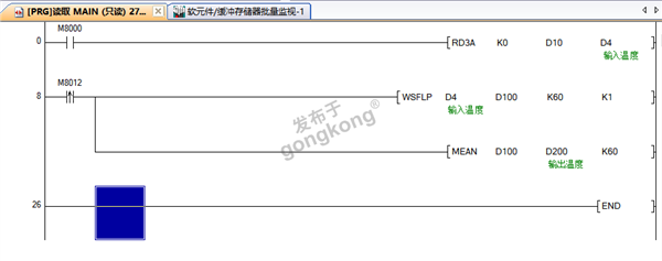

分享一个滑动滤波的梯形图程序。通过把实时数据存入队列,取平均数输出。实现减低数据抖动频率。
