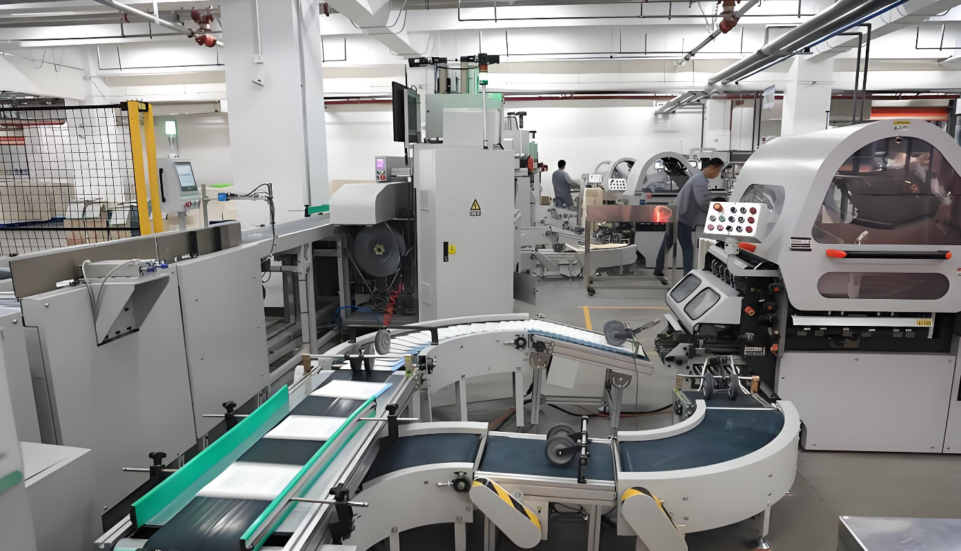

一、项目背景
某大型包装印刷企业专注于食品包装、快递面单等印刷品的规模化生产,为提升生产线自动化水平,引进了西门子 S7-1200 系列 PLC 构建核心控制系统,用于实现印刷、模切、分拣等工序的集中管控。但企业原有检测环节采用的是康耐视 IS2000 - DN 工业相机,该相机仅支持 DeviceNet 协议,而西门子 S7 - 1200 PLC 采用 ProfiNet 协议,两者存在严重的协议兼容性问题,导致相机采集的印刷品缺陷检测数据无法实时传输至 PLC,PLC 也无法向相机下发启动检测、参数调整等控制指令,自动化检测环节与主控制系统脱节,不仅影响生产效率,还因人工干预频繁导致产品不合格率上升。为解决这一问题,企业最终选用塔讯品牌的TX 131-RE-DNM/PNS协议转换网关,该网关可同时承担 DeviceNet 主站和 ProfiNet 从站角色,完美搭建起 PLC 与工业相机之间的通讯桥梁。

(一)硬件部署
硬件连接严格遵循工业通讯规范,兼顾稳定性与抗干扰性。首先,西门子 S7 - 1214C PLC 的 ProfiNet 以太网端口通过超五类工业以太网电缆连接至塔讯TX 131-RE-DNM/PNS协议转换网关 ProfiNet 从站端口,确保两者处于同一局域网。其次,康耐视 IS2000 - DN 工业相机的 DeviceNet 接口通过屏蔽双绞线连接到网关的 DeviceNet 主站端口,屏蔽层接地处理,减少车间电机、变频器带来的电磁干扰。最后,为网关和相机接入 DC24V 开关电源,检查所有接线端子紧固无误,避免虚接导致通讯中断。网关在此架构中,明确承担 DeviceNet 主站(管理相机)和 ProfiNet 从站(响应 PLC)的双重角色。
