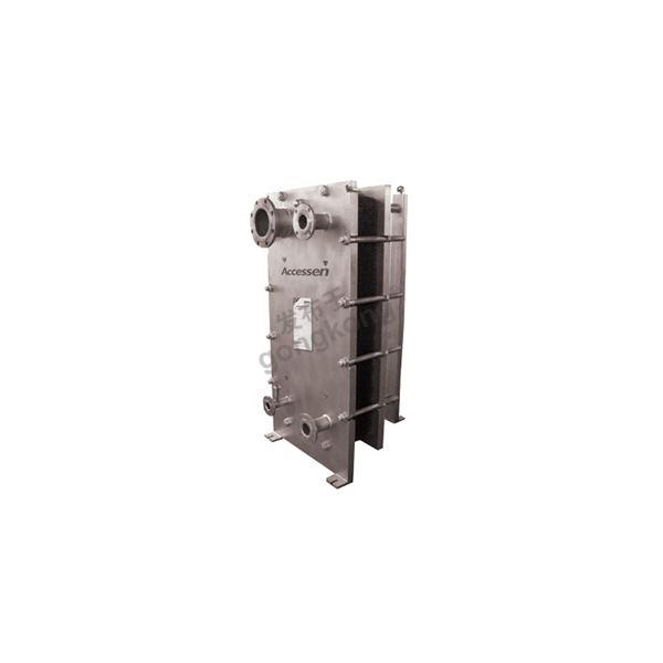

在工业生产、暖通空调、能源回收以及生活热水系统中,板式换热器因高效传热、结构紧凑、易于维护等优势,被广泛应用,然而即便选用了性能优异的设备,若安装位置选择不当,也可能导致运行效率下降、维护困难,甚至缩短设备使用寿命,因此如何科学合理地选择板式换热器的安装位置,成为确保系统长期稳定高效运行的关键环节,作为艾克森换热器厂家,我们结合多年工程经验,为您提供以下专业建议。
一、预留充足的操作与维护空间
板式换热器在运行过程中需要定期检查、清洗和维护,尤其是板片拆卸清洗或更换密封垫时,需留出足够的操作空间,建议设备四周至少预留600mm以上的通道,正面应留出不小于换热器长度的空间,以便于打开夹紧板进行维护,若空间受限,可考虑采用可拆卸式或半焊式结构,但前提是仍需保证基本操作空间,忽视这一点,不仅增加维护成本,还可能因无法及时处理结垢或泄漏问题,导致系统故障。
二、避免高温、潮湿与腐蚀性环境
板式换热器多采用不锈钢或钛材制造,虽具备一定耐腐蚀性,但长期处于高湿、高盐雾或强酸碱环境中,仍可能加速材料老化或密封件失效,因此安装位置应尽量避开锅炉房高温区、化工车间腐蚀性气体区域或露天无遮挡环境,若无法避免,应加装防护罩、通风除湿设备或选用更高耐蚀等级的材质(如双相不锈钢、哈氏合金等),以延长设备寿命。
三、确保良好的通风与散热条件
虽然板式换热器本身不产生大量热量,但连接的泵组、阀门及管道系统在运行中会产生一定热量,若安装在密闭空间内,热量积聚可能导致环境温度升高,影响电气元件寿命,甚至造成安全隐患,因此建议将设备安装在通风良好、空气流通的区域,必要时可配置排风扇或强制通风系统,以维持适宜的工作环境温度(一般建议不超过40℃)。
四、便于管道连接与系统布局
合理的安装位置应有利于管道的最短连接和顺畅布局,减少弯头、变径等阻力元件,从而降低系统压降和能耗,同时应避免将换热器安装在管道应力集中区域,防止因热胀冷缩或振动导致接口泄漏,建议在设备进出口设置柔性接头或膨胀节,并确保基础稳固、水平,避免因沉降或振动影响密封性能。
五、考虑未来扩展与系统集成
在规划安装位置时,还应前瞻性地考虑系统以后的扩容需求,例如是否可能增加并联换热器?是否预留了备用接口?艾克森换热器支持模块化设计,合理预留空间可为后续升级提供便利,避免重复施工和系统停机损失。
六、符合安全规范与操作便利性
安装位置应符合国家及行业相关安全规范,远离易燃易爆区域,并设置明显的操作标识和安全警示,同时控制面板、压力表、温度计等仪表应安装在便于观察和操作的高度(通常距地面1.2~1.6米),提升日常巡检效率。
选择合适的板式换热器安装位置,不仅是技术问题,更是系统工程思维的体现,艾克森换热器厂家始终坚持以用户需求为导向,提供从选型、设计到安装指导的全流程服务,我们建议用户在项目初期就与专业工程师充分沟通,综合考虑空间、环境、维护、安全等多重因素,确保换热系统高效、稳定、长寿命运行,如需定制化安装方案或技术咨询,欢迎联系艾克森——让每一次热交换,都精准高效!
