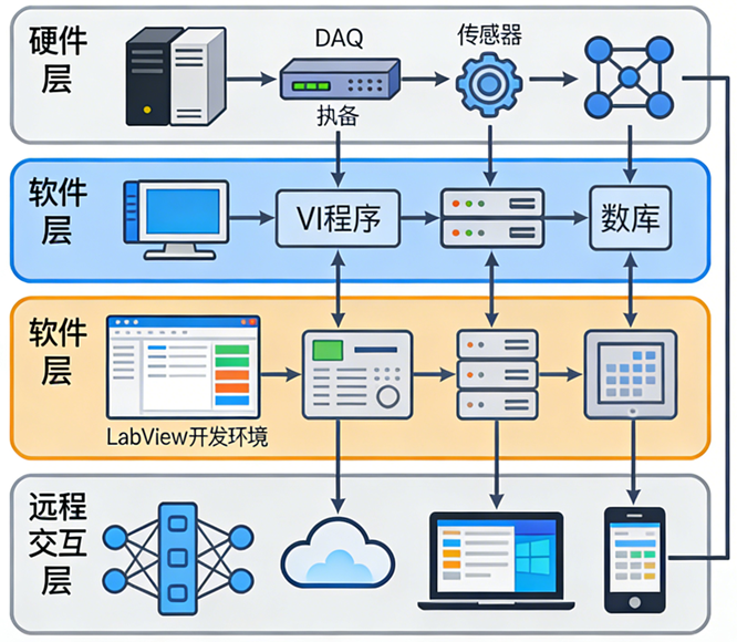

系统架构
系统采用 “硬件层 - 软件层 - 远程交互层” 三层架构,LabVIEW 作为核心开发平台,实现全流程功能集成与协同:
  • 硬件层:搭载 IEPE 兼容型加速度传感器(PCB 352C33)采集振动信号,通过西门子 S7-1500 PLC 或 NI CompactRIO 数据采集模块实现信号调理,借助 PROFINET 或 NI-DAQmx 驱动与 LabVIEW 无缝通信。
  • 软件层:基于 LabVIEW 数据流编程模式,模块化封装数据采集、信号处理、特征提取、故障诊断四大核心功能,支持与 MATLAB、Python 混合编程调用复杂算法。
  • 远程交互层:通过 LabVIEW Web 发布模块与网络通信功能,实现诊断结果远程推送、设备状态实时查看、参数远程配置。
