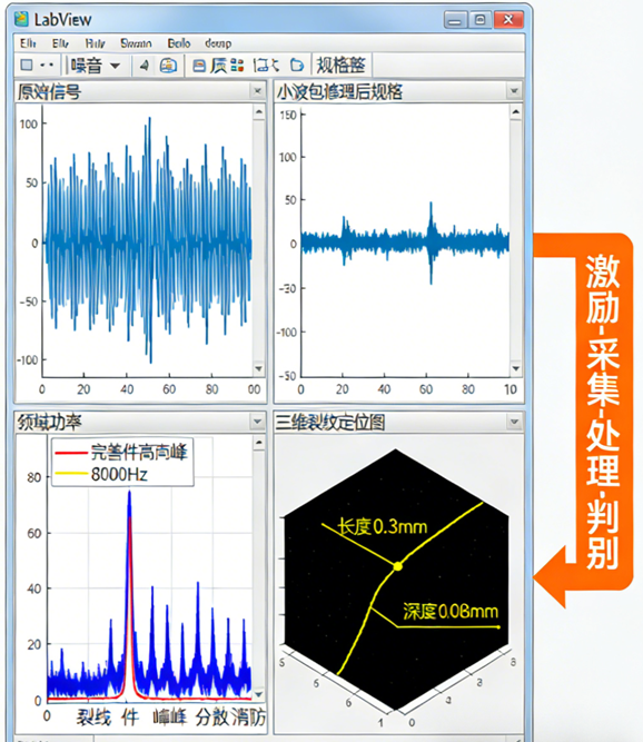

通过可控激励产生声学信号,经高精度采集、多维度信号处理及特征提取,结合 LabVIEW 的模块化编程与可视化优势,实现对碳纤维复合材料、蜂窝夹层结构等航空关键部件裂纹的精准识别与定位,解决传统检测方法效率低、易损伤材料的痛点,为航空装备维护保障提供高效可靠的技术方案。

  1. 信号采集与预处理:通过 LabVIEW 的 DAQmx 模块实现多通道信号同步采集,自动存储原始数据至指定服务器;预处理阶段采用异常值剔除、基线校正、滤波去噪等算法,基于小波包变换对信号进行分解与重构,分离有效信号与干扰信号,提升信号信噪比。
  2. 特征提取与分析:对预处理后的信号进行多维度特征提取,包括时域特征(峰值、峭度、脉冲因子)、频域特征(主频率、频率方差、谐波分量)、时频域特征(小波熵、奇异值熵),构建裂纹特征参数库;通过对比完好复合材料与含裂纹复合材料的特征参数差异,建立裂纹识别模型。
  3. 裂纹判别与定位:采用支持向量机(SVM)与 BP 神经网络融合的分类算法,输入提取的特征参数,实现对 “完好”“微裂纹”“严重裂纹” 的精准判别;结合传感器阵列的空间分布信息,利用时延估计法与波束形成技术,计算裂纹位置坐标,定位误差≤±0.5mm;针对分层、脱粘等复杂缺陷,可扩展为三维成像模块,直观展示缺陷形态与分布。
可视化与交互功能
  1. 实时监测界面:动态展示多通道信号波形、滤波后波形、功率谱图、时频分析图,支持信号放大、暂停、回放与标记,直观呈现裂纹特征信号。
  2. 结果展示模块:以三维模型叠加方式显示检测部件的裂纹位置、长度、深度等信息,采用不同颜色区分裂纹严重程度;自动生成检测报告,包含检测参数、特征数据、判别结果、裂纹定位图等,支持 PDF、Excel 格式导出。
  3. 报警与联动功能:当检测到严重裂纹时,触发声光报警,并向维护管理系统发送预警信号;支持与工业机器人联动,实现检测区域自动避让与重点区域重复检测。
