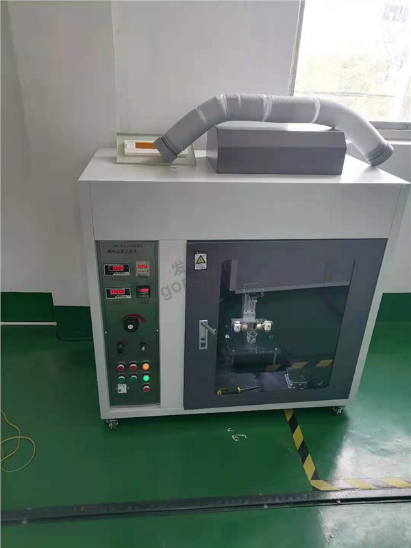

一:用途
GB/T4207-2003硅橡胶材料漏电起痕试验仪适用于固体绝缘材料在潮湿条件下相比漏电起痕指数和耐漏电起痕指数的测定方法,具有简便、准确、可靠、实用等特点。
二、技术指标
1.电极尺寸:5mm±0.1mm*2mm±0.1mm,电极一端边缘切成30度角的斜面;
2.电极材料:铜+铂金(铂金长度:≥12mm,纯度≥99.0%);
3.电极间相距:4.0mm±0.1mm;
4.每个电极对试样作用力:1.0N±0.05N;
5.试样品尺寸:≥15*15mm, 厚度:≥3mm;
6.施加电压:0~600V(48~60Hz)之间可调,短路电流在1.0A±0.1A时电压下降不超过10%;
7.判断回路:短路电流大于0.5A时间维持2秒钟继电器动作,切断电流,指示试品不合格;
8.溶液滴落间隔时间:30s±5s;
9.滴液针头到样品表面高度:30~40mm;
10.控制液滴采用电磁阀.液滴大小:(20+30)mm3,50滴为(0.997~1.147g), 20滴为(0.380-0.480g);
11.滴液装置:试验前需要调整;
12.针头外径:0.9~1.1mm;
13.箱体内部容积:0.5m3(可选购0.75m3或1m3);
14.外部尺寸: 宽1170mm*深630mm*高1330mm;
15.箱体材料:铁板喷涂;
16.排气孔:Ø100mm;
17.工作电源:220V,10A,50Hz。
