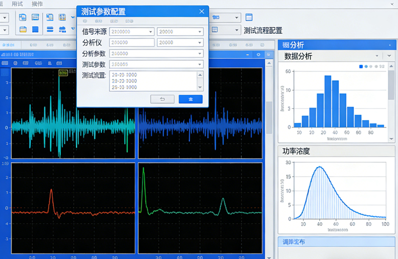

  1. 一体化测试流程搭建
通过LabVIEW程序框图实现子VI模块化拼接,构建完整测试链路:仪表通信建立→参数自动配置→信号采集→峰值分析→数据存储与可视化展示。系统支持测试参数的实时调整与动态反馈,测试结果以图表形式直观呈现,同时具备错误查询与自复位功能,确保测试过程的稳定性与可靠性。
