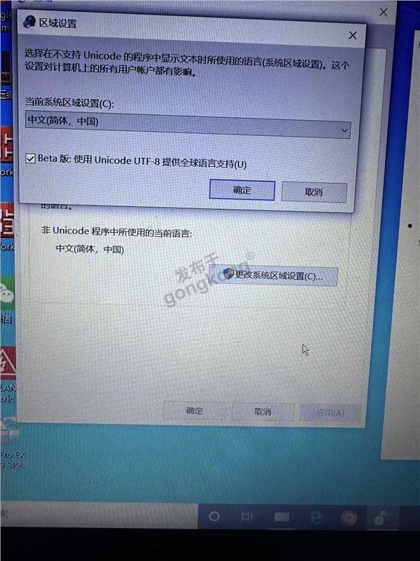

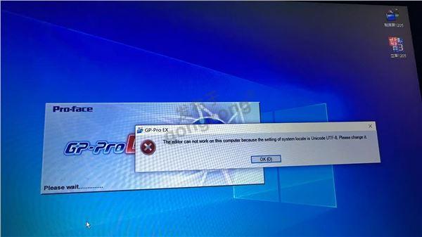

The editor can not work on this computer because the setting of system locale is Unicode UTF-8. Please change it有哪位大神知道该怎么解决,语言也选择了没错误。

难道不是应该把使用UTF8全球语言支持前面的勾给去掉?
