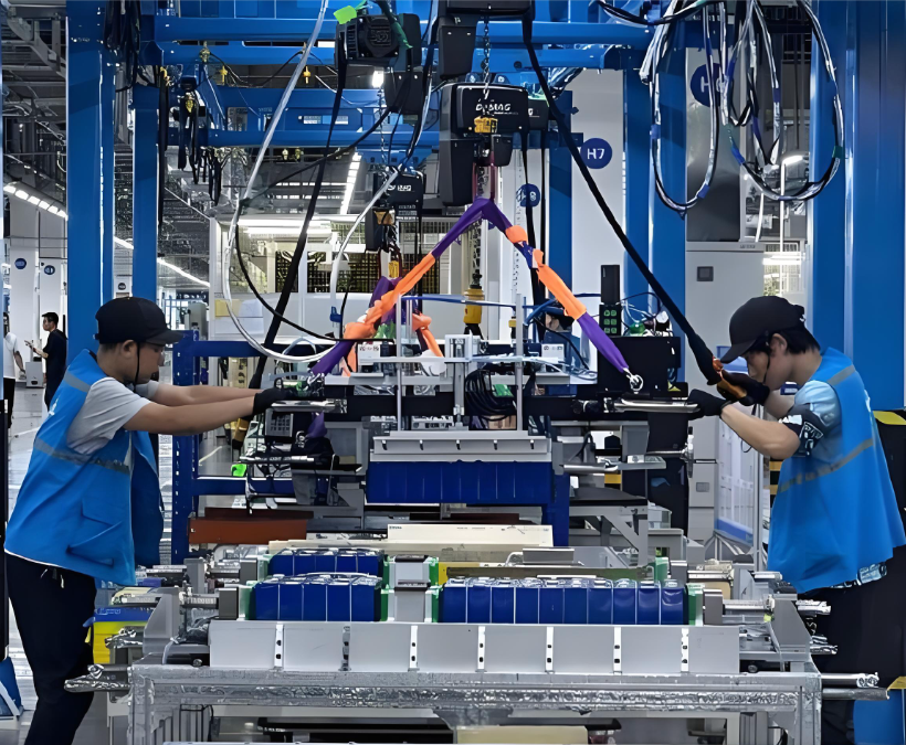

一、案例项目背景
  该车企聚焦新能源动力电池包的智能化装配,其电芯模组输送产线承担着电芯转运、定位、装配的核心工序。产线中,负责输送皮带调速的核心设备为施耐德 Altivar 320 变频器,该设备原生支持 EtherNet/IP 协议,可实时反馈电机转速、负载电流等关键运行参数;产线主控系统采用西门子 S7-1200 系列 PLC(型号为 CPU 1214C),其通讯接口仅支持 Modbus TCP 协议,需采集变频器数据以实现产线速度联动和故障预警。

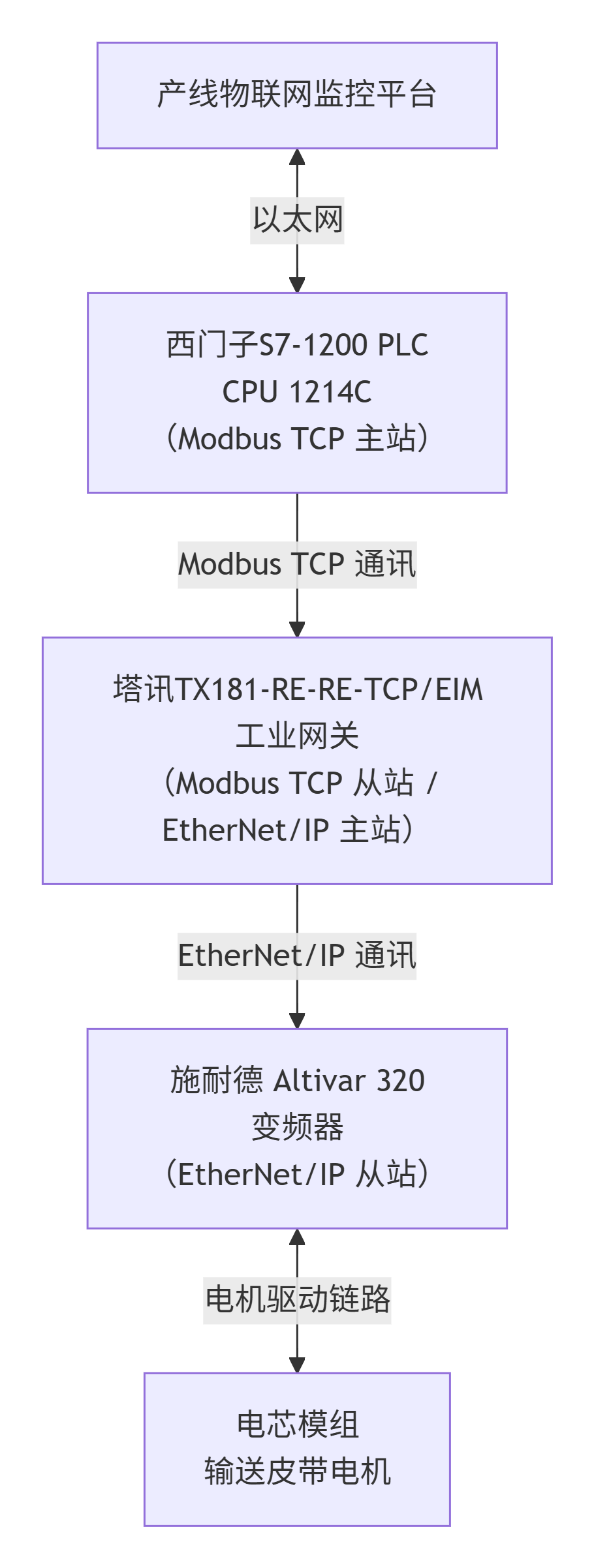

二、系统结构拓扑图

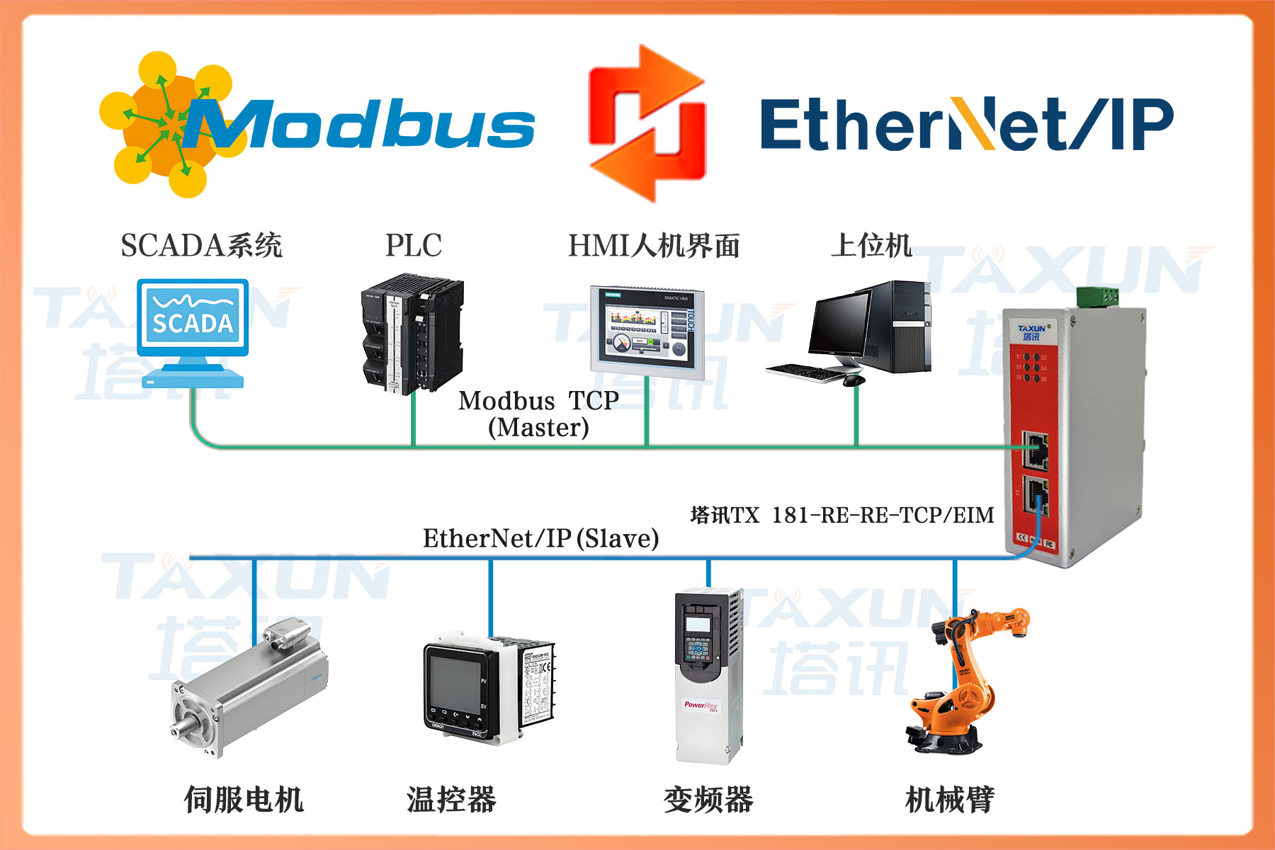

四、功能简介
本次部署的塔讯 TX181-RE-RE-TCP/EIM工业网关,是一款高性能物联网网关数据采集器,核心功能如下:
1. 跨协议转换:支持 EtherNet/IP 主站与 Modbus TCP 从站的双向总线协议转换,可将施耐德 Altivar 320 变频器的 EtherNet/IP 数据封装为 Modbus TCP 格式,同时将西门子 S7-1200 PLC 的 Modbus TCP 指令解析为 EtherNet/IP 指令下发。
2. 边缘数据处理:内置轻量化计算模块,可对采集的变频器数据进行过滤、清洗和预处理,降低 PLC 工业物联网平台的运算负荷。
3. 多通道数据传输:配备双以太网口,可同时对接 PLC 控制系统和工业物联网平台,实现生产数据和运维数据的并行传输。
4. 设备状态监测:自带故障诊断功能,可实时监控总线协议通讯状态,出现断连时自动报警并存储断点数据,保障数据完整性。

1. 硬件部署
1)将塔讯 TX181-RE-RE-TCP/EIM工业网关通过 35mm 导轨安装在产线控制柜内,为网关接通 24V DC 电源;
2)用工业以太网线连接塔讯 TX181-RE-RE-TCP/EIM智能网关 EtherNet/IP 端口与施耐德 Altivar 320 变频器的通讯端口,完成 EtherNet/IP 链路搭建;
3)将网关的 Modbus TCP 端口与西门子 S7-1200 PLC 的 PROFINET 端口接入同一工业交换机,构建 Modbus TCP 通讯网络。
2. 网关参数配置
1)通过电脑连接塔讯 TX181-RE-RE-TCP/EIM数据采集器的调试端口,进入网关配置界面,将网关 EtherNet/IP 侧设为主站模式,添加施耐德 Altivar 320 变频器为从站设备,配置设备 IP 和通讯周期(设为 100ms);
2)在 Modbus TCP 侧将网关设为从站模式,配置 Modbus 从站地址为 1,映射变频器的转速、电流、故障代码等数据至 Modbus 寄存器地址;
3)开启网关的工业物联网数据转发功能,配置物联网平台的 IP 和端口,设置数据上传频率为 500ms。
