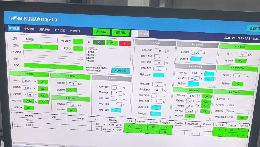

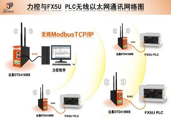

四、通讯测试
在维持上述优化不变的前提下,将通信链路替换为目标无线网络,并重点监测其平均通信周期、周期抖动及通信成功率等关键指标的变化,以评估无线环境对通信效率的实际影响。
因此我们以三菱PLC系统为例,介绍多台FX5u PLC无线连接下的以太网无线通讯实现过程。无线组网系统如下:
通过“优化-测试-分析-再优化”的闭环,我们就能将无线通信从一种灵活的连接手段,锤炼成足以支撑关键应用的可靠链路。
