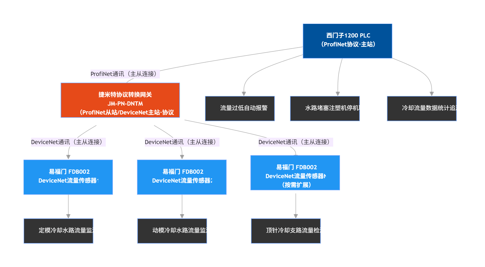

三、网络拓扑与连接
1. ProfiNet 侧:CPU 1215C ←→ OCTOPUS ←→ JM-PN-DNTM工业级协议转换网关
2. DeviceNet 侧:JM-PN-DNTM(主站,125 kbit/s)←→ 干线 25 m ←→ 28 只 FDB002(节点 1~28)。
3. 供电:网关与 FDB002 共用 24 V 分段供电,防止传感器浪涌拉垮总线。
