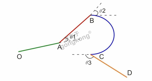

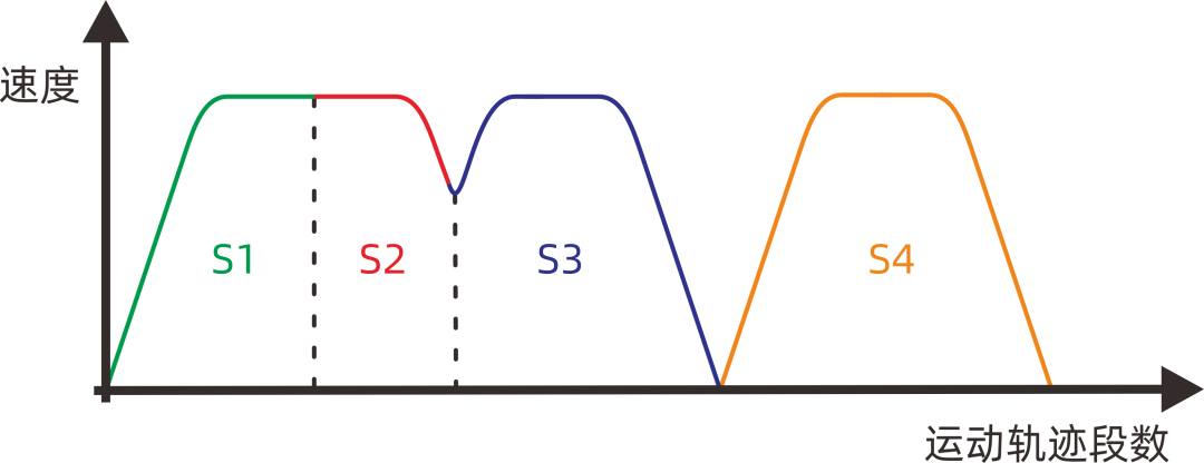

(1)拐角减速
拐角减速功能解决的问题是:当指令间夹角过大时,如果仍以较大速度运行,会在夹角处产生较大的机械冲击,轨迹偏离。
控制器会对指令间轨迹变化的夹角进行提前识别,比较其与减速/停止角的大小关系,提前决定是否进行减速,保证在指令连接处平稳过渡。

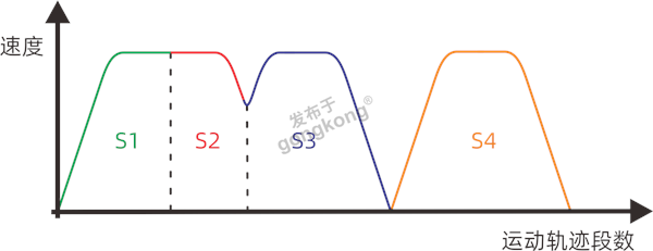

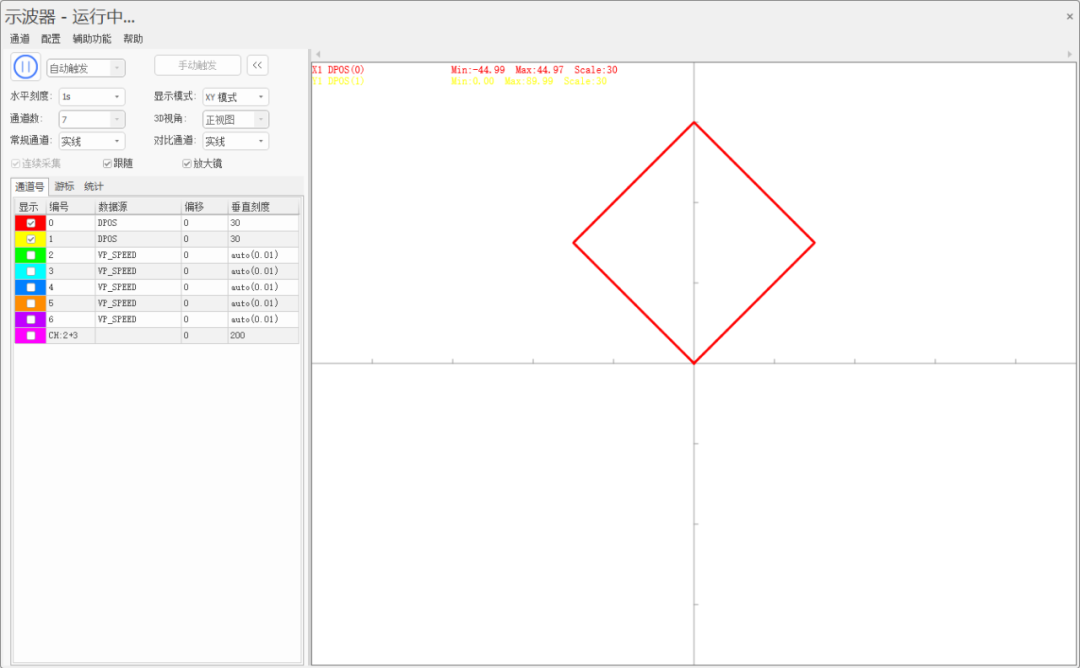

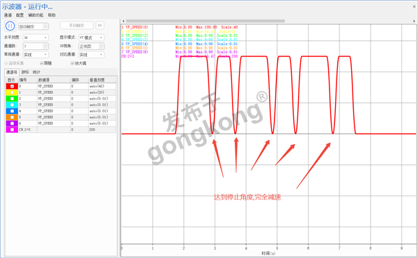

如图,OA过渡AB段位置时角度小于减速角度则,S1-S2段不进行减速AB过渡BC段时角度大于减速角度则进行减速处理过渡过程如S2-S3段BC过渡CD段角度大于停止角度速度需要降到零如S3-S4段位置处理。执行效果如下:

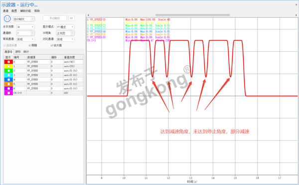

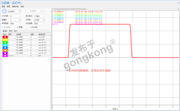

①未开启拐角减速
②开启拐角减速
→达到减速角度,未达到停止角度,部分减速。
达到停止角度完全减速。

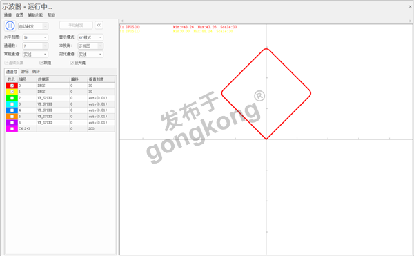

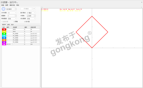

①未开启倒角
②开启倒角
