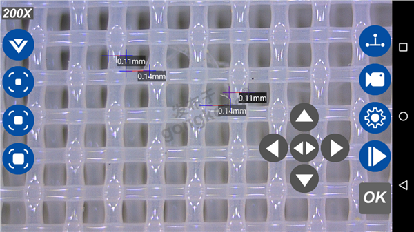

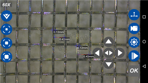

图为艾尼提便携式筛网检测仪3R-MSA600S测量常规金属筛网的线径和孔径
针对这些问题,艾尼提推出的便携式筛网检测仪3R-MSA600S给出了有效的解决方案。可一键自动对焦,操作简单方便自带5英寸显示屏幕高清成像,高倍放大;最高200倍光学放大,能清晰呈现筛网的微观结构;可测量孔径(W)、线径(D),即计算出准确的目数,并判断是否符合标称值。(注:测量出线径与孔径的准确数值,用25.4mm除以孔径与线径的和,就可得出筛网的目数)。

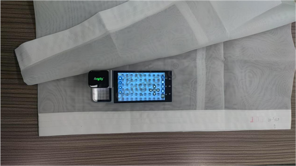

图为艾尼提便携式筛网检测仪3R-MSA600S测量纤维丝编织的筛网

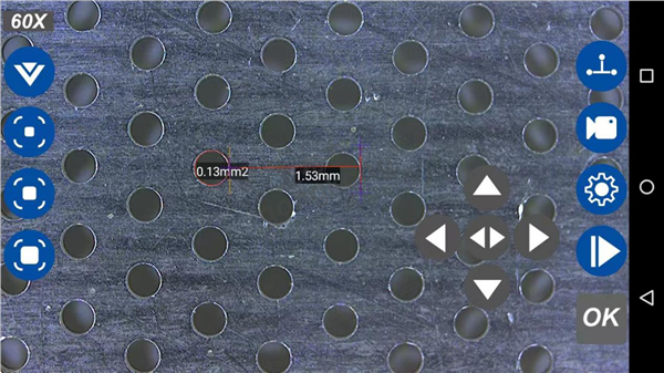

面对异形筛网测量时,以圆孔筛网为例,3R-MSA600S可以测量圆形筛孔的面积、空心距离,用 25.4mm 除以孔心距就能得到筛网的目数,同时还能得出圆形筛孔的直径,进而算出最大可通过物体的尺寸,实用性极强。
图为艾尼提便携式筛网检测仪3R-MSA600S测量纤维丝编织得筛网
