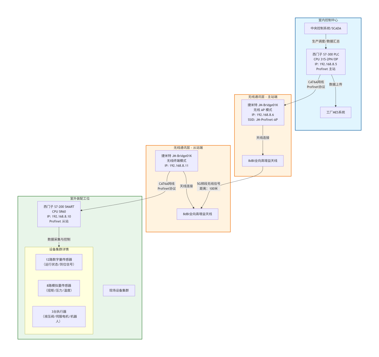

硬件部署与连接方案
)硬件连接细节
室内端连接
S7-300 PLC 的 Profinet 端口(RJ45)通过 CAT6A 双屏蔽网线,直接连接主站端无线数传模块 “Profinet In” 端口,网线两端采用工业级水晶头压接,遵循 568B 标准,确保接触良好;
主站端网关接入 DC 24V 工业电源,正负极严格对应(红接正、黑接负),电源输入端串联 1A 保险丝,防止电源故障损坏设备;
主站端高增益天线通过 SMA 接口旋紧固定在网关顶部,天线方向调整为垂直朝上,确保信号覆盖范围最大化,无墙体、设备遮挡。
室外端连接
S7-200 SMART PLC 的 Profinet 端口(RJ45)通过 CAT6A 双屏蔽网线,连接从站端网关的 “Profinet Out” 端口,网线冗余长度预留 50cm,便于后期设备维护与位置调整;
从站端网关同样接入 DC 24V 工业电源,电源输入端并联浪涌保护器,抵御室外雷击、电压突变等风险保障两台PLC无线通讯不中
从站端天线固定在室外控制柜柜门外侧的金属支架上,方向与主站端天线保持一致(垂直朝上),确保 300米距离内信号直线传输,无树木、金属构件等遮挡物。
