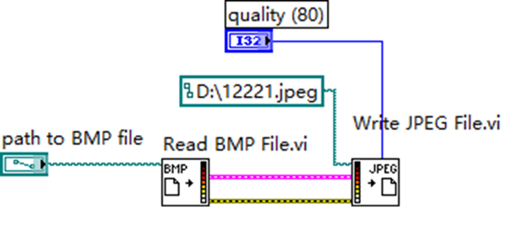

在 LabVIEW 的 “图形与声音→图形格式” 函数库中,可通过原生 VI 快速完成 BMP 到 JPG 的格式转换,是工业场景中图像格式处理的基础方案之一。
实现步骤
  1. 读取 BMP 源文件:调用Read BMP File.vi,输入 BMP 文件的完整路径(需避免中文 / 特殊字符),该 VI 会解析 BMP 的头信息与像素数据,输出标准的 LabVIEW “图片数据”(中间载体);
  2. 配置 JPG 输出参数:调用Write JPEG File.vi,将上一步的 “图片数据” 作为输入,同时指定 JPG 文件的保存路径,并设置质量参数(范围 0~100,数值越高画质越好但文件越大,工业场景常用 80 以平衡画质与体积);
