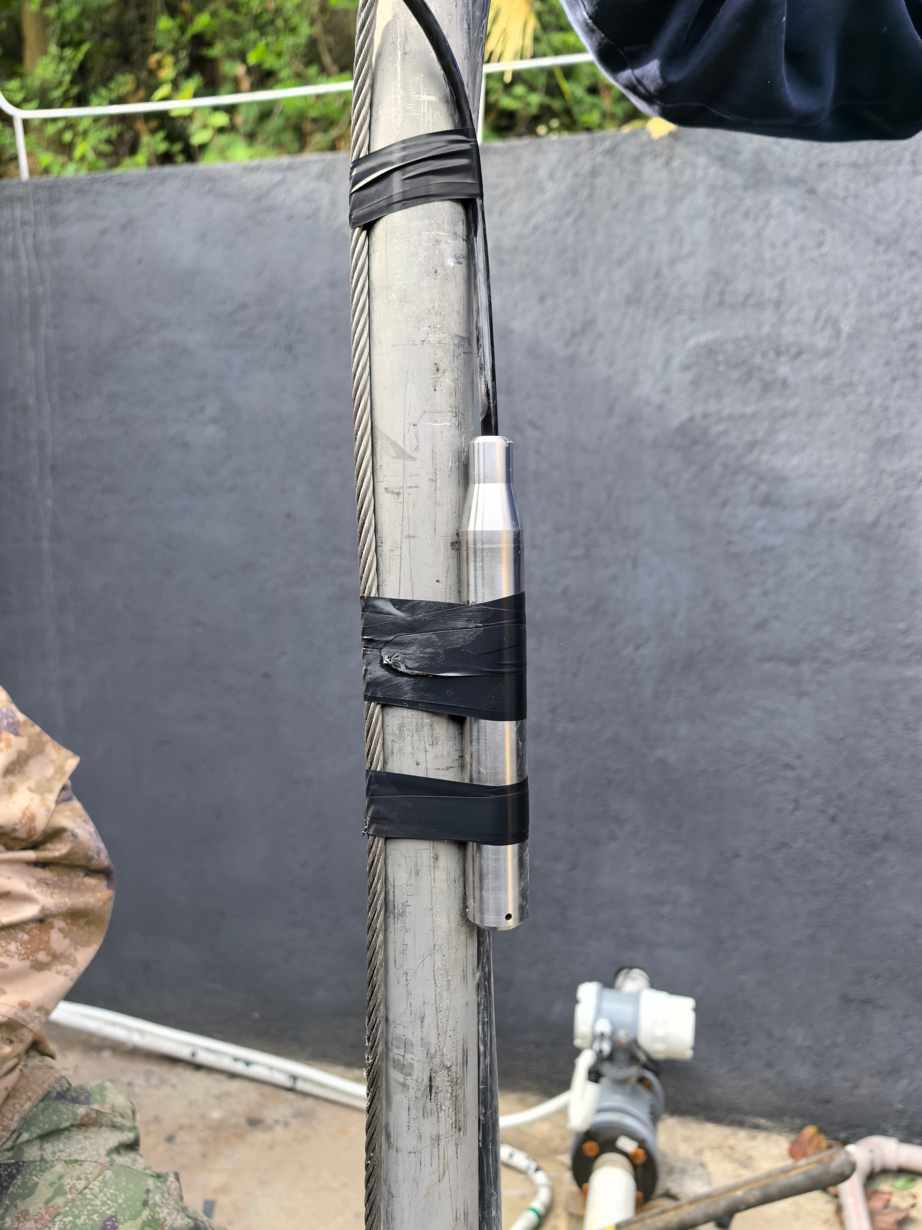

WH311压力式水位水温计|深圳东方万和仪表|温泉井水位水温流量监测方案

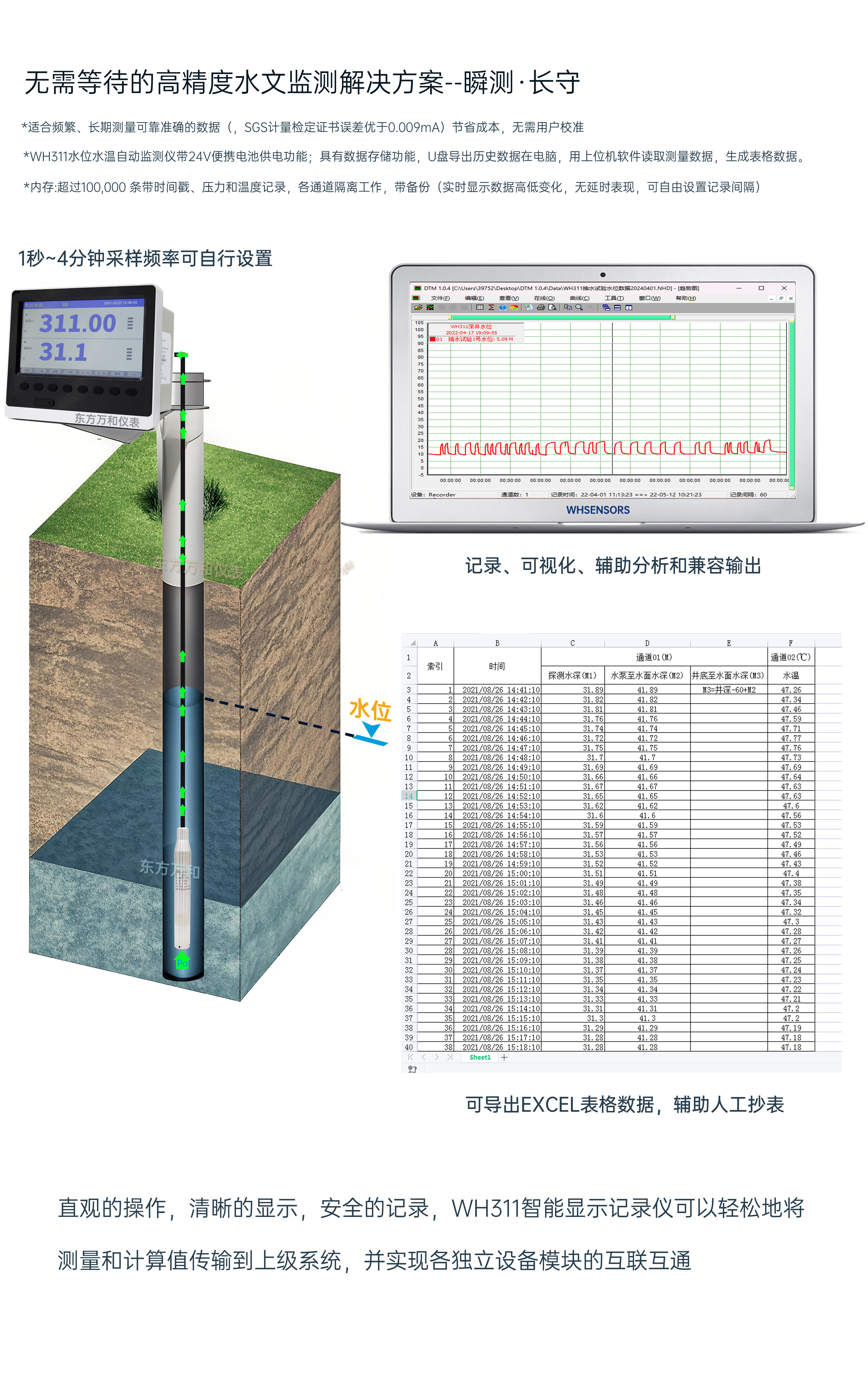

客户需求场景适用于温泉酒店、地热井等场景,需连续监测温泉井水位(高/低水位)、出水温度及使用流量,实现温泉水资源智能化管理。
解决方案针对深度2500米温泉井,采用WH311系列压力式水位计,基于静压测量原理,实时监测水位变化;同时可集成温度与液位一体监测,形成一套完整的水位、水温监测系统。
产品核心优势
  • 精准可靠:采用投入式静压测量,不受井内泡沫、蒸汽、湍流及冷凝干扰,数据稳定。
  • 深井适用:专为深井、槽罐及腐蚀性液体环境设计,可长期置于液体中工作。
  • 耐腐蚀材质:316不锈钢本体并可升级钛合金材质,配备8mm耐磨钢丝导气电缆与探头一体成型结构,耐受温泉水等腐蚀介质。
  • 安装简便:探头直接下放至井底,通过4-20mA或RS-485信号输出,无需复杂调试与编程。
  • 多功能监测:支持水位、水温同步测量,并可扩展485信号输出或抽水试验需要记录水位水温数据,满足温泉资源综合管理需求。
技术原理简介WH311潜水式深井液位传感器通过感知液体静压转换为液位高度,依据“压力=液体密度×重力×高度”原理,自动温补,直接输出液位、温度数据。
适用行业地质勘探地下水位水温自动监测、抽水试验、温泉酒店、地热开发、水务监测、化工储罐、深井水位测量等严苛工业环境。
