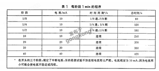

二、GB/T1411固体绝缘材料耐高压电弧实验仪试验过程描述:
过程
弧电流/mA
通断时间/秒
持续时间/秒
试验所经时间/秒
1/8-10
10
1/4s通 7/4s断
60
60
1/4-10
10
1/4s通 7/4s断
60
120
1/2-10
10
1/4s通 7/4s断
60
180
10
10
导通
60
240
20
20
导通
60
300
30
30
导通
60
360
40
40
导通
60
420

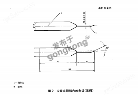

4.2电极和电极装置
4.2.1电极
电极由直径2.4 mm±0.05 mm无裂纹,凹痕或粗糙疵点的钨棒制成。活动电极长至少20mm。推
荐将这个活动电极固定于把柄上,使得在削尖后的电极能准确定位。该电极应经研磨抛光,以
形成与轴线夹角为30*±1*的平椭圆面。图2展示出固定于合适把柄上的电极的一个实例。
注1:已发现钨焊条是适用于这种电极的。
注2:在削尖过程中,采用钢制夹紧装置夹持电极,有助于保证将尖头电极加工成所要求的几何形状。

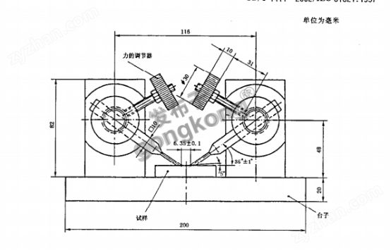

4.2.2电极装置
该装置提供了一种夹持电极和试样的方法,使得电弧按正确的角度施加于试样的上部表面。该装置
应这样构成,使得每一个试样上部表面在每一次试验时都处在同一高度上。应调节每一电极,使得它以
0.5N±0.05N的力无约束地静置于试样上.不应对试样进行抽风,只有当试验过程中试样释放出烟雾
或气体时,才允许把这些燃烧产物排放掉。
两个电极应该这样定位,使得当这两个电极静置于试样上时,它们是处在同一个垂直面内且它们与
水平方向倾斜35*士1"(这样,两电极轴间夹角为110“±2°),如图3所示。椭圆表面的短轴应成水
平,两间隔调节到6.35 mm士0.1mm.
从略高于试样的平面位置,应提供观察电弧的清晰视域。
注:对气流的要求,正在考虑之中。
