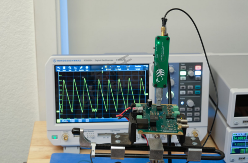

电子测量中,测电流是否需示波器电流探头的答案核心取决于测量需求。若仅需静态电流数值(如LED工作电流、电阻负载稳定电流),万用表、钳形表即可胜任,探头非必需;但触及电流动态本质”“复杂关联”“极端环境时,探头的不可替代性凸显,成为破解工程难题的刚需装备,是工程师探寻电流深层特征的专属窗口。

以开关电源调试为例,MOS管导通瞬间会产生几十安培、数纳秒的尖峰电流。万用表仅能测平均电流,无法察觉尖峰;普通钳形表带宽多低于1kHz,信号衰减严重,测量偏差大。而示波器电流探头带宽可达100MHz以上(高端型号突破1GHz),采样率达数GS/s,能完整呈现动态波形。工程师可通过波形快速定位问题,针对性优化设计。
