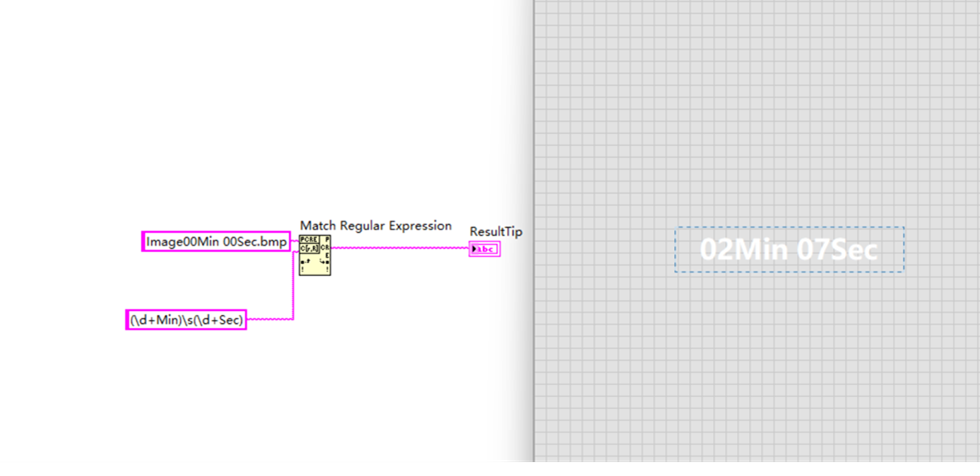

 “Image00Min 00Sec.bmp” 提取 “00Min 00Sec” 的方法
利用 LabVIEW 的 “Match Regular Expression” 函数,通过构造精准的正则表达式,匹配并提取字符串中 “数字 + Min 数字 + Sec” 格式的内容,是最高效且灵活的方式,具体实现如下:
1. 正则表达式构造
针对 “Image00Min 00Sec.bmp” 的字符串结构,构造正则表达式:(\d+Min)\s(\d+Sec),各部分含义:
  • \d+:匹配 1 个或多个数字(对应 “00”);
  • Min/Sec:匹配固定字符串 “Min”“Sec”;
  • \s:匹配 “Min” 和 “Sec” 之间的空格;
  • 括号():捕获子匹配项,分别提取 “00Min” 和 “00Sec”(也可调整为(\d+Min\s\d+Sec)直接捕获整体 “00Min 00Sec”)。
2. 函数参数配置与提取
  • 输入字符串:接入待处理的 “Image00Min 00Sec.bmp”;
  • multiline?:设为默认 FALSE(仅匹配字符串整体,无需按行匹配);
  • ignore case?:设为 FALSE(严格匹配 “Min”“Sec” 的大小写,若需兼容小写可设为 TRUE);
  • offset:设为 0(从字符串开头开始搜索);
  • 提取结果
    • 若正则表达式设为(\d+Min\s\d+Sec),“whole match” 输出直接返回 “00Min 00Sec”;
    • 若正则表达式设为(\d+Min)\s(\d+Sec),可从 “submatch 1”“submatch 2” 分别获取 “00Min”“00Sec”,再拼接为 “00Min 00Sec”。
3. 避坑与优化
  • 该函数不支持字符串中的空字符,需确保输入字符串无 null 字符,否则会报错;
  • 若遇到类似 “Image01Min 05Sec.bmp”“Image99Min 59Sec.bmp” 等不同数字的场景,该正则表达式仍适用,无需修改,适配性强;
  • 避免低效正则写法:勿用(.|\s)*等易引发栈溢出的表达式,本例中直接精准匹配数字和固定字符即可;
  • 若仅需提取数字(如 “00”“00”),可将正则表达式调整为(\d+)Min\s(\d+)Sec,从子匹配项获取纯数字后再拼接 “Min”“Sec”。
总结
LabVIEW 中可通过 “Match Regular Expression” 函数结合正则表达式实现特定格式字符串的精准提取:针对 “数字 + 固定字符 + 空格 + 数字 + 固定字符” 的格式,利用\d+匹配数字、\s匹配空格、括号捕获目标子串的正则语法,能高效从复杂字符串中提取 “00Min 00Sec” 类目标内容,该方法适配性强,可灵活调整正则表达式以适配不同数字或格式变体,是 LabVIEW 中处理字符串模式提取的核心方法。
