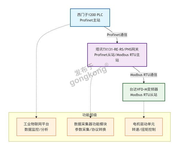

二、系统结构拓扑图

塔讯 TX131-RE-RS/PNS 网关作为核心通讯设备,承担协议转换、数据采集、指令转发三大核心功能:
1. 协议转换:将西门子 1200 PLC 下发的 Profinet 控制指令(如启停命令、频率设定)转换为 Modbus RTU 协议指令,发送至台达 VFD-M 变频器;同时将变频器的运行反馈数据(如实际转速、故障代码)转换为 Profinet 协议,上传至 PLC
2. 数据采集:作为智能网关,实时采集变频器的运行参数(频率、电流、电压、温度)、故障信息及设备状态,存储于本地缓存并同步上传至工业物联网平台。
3. 通讯管理:支持 Profinet IO 设备规范和 Modbus RTU 协议标准,可配置通讯波特率、数据位、校验位等参数,适配不同设备的通讯需求;具备断线重连、数据缓存功能,保障通讯稳定性。
4. 远程监控:通过工业物联网平台,管理人员可实时查看设备运行状态、历史数据趋势及故障报警,实现远程运维与诊断。

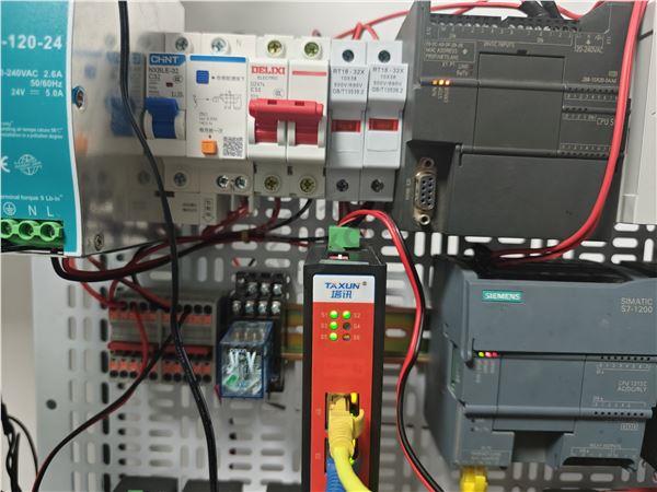

(一)硬件安装与接线
1. 网关安装:将塔讯 TX131-RE-RS/PNS 网关固定在控制柜内,确保通风良好,避免电磁干扰;接入 24V 直流电源,检查电源指示灯是否正常亮起。
2. 通讯接线:
2.1  Profinet 接线:用网线将西门子 1200 PLC 的 Profinet 接口与塔讯 TX131-RE-RS/PNS 网关的 Profinet 接口连接,确保网线压接规范,通讯链路畅通。
2.2  Modbus RTU 接线:用屏蔽双绞线将网关的 RS485 接口(A+B-)与变频器的 RS485 接口对应连接,屏蔽层接地,减少干扰。
