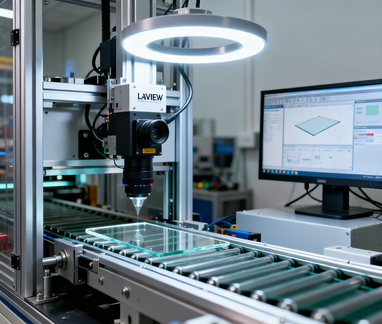

以 LabVIEW 为核心开发平台,结合机器视觉技术构建自动化缺陷检测系统,实现划痕、气泡、杂质等多类型缺陷全覆盖检测,检测精度达 ±0.05mm;单块板材检测时间≤1 秒,满足流水线实时检测要求;支持多规格有机玻璃快速切换,降低二次开发成本,适配多样化生产场景。
系统架构
(一)硬件选型
  • 工业相机:选用 500 万像素 CMOS 相机(分辨率 1920×1200),帧率≥50fps,通过 GigE 接口实现图像实时传输。选型遵循检测精度 3 倍原则,平衡成本与检测效果,避免流水线运动导致的图像模糊。
  • 工业镜头:配置 50mm 焦距镜头,工作距离 250mm(避免干扰流水线运行),镜头分辨率与靶面尺寸不低于相机对应参数。依据公式 “焦距 =(CCD 尺寸 × 工作距离)/ 视场(FOV)” 计算选型,预留 10% 视场冗余,确保检测全覆盖,且采用无畸变设计保障缺陷边缘细节清晰。
  • 光源及控制器:采用环形光源,倾斜 15° 安装,可均匀照亮有机玻璃表面,弱化反光干扰,增强缺陷与背景对比度;亮度支持 0-100% 可调,控制器与 LabVIEW 联动实现自适应调节,保证不同批次材料成像稳定性。
  • 辅助硬件:搭配 GigE 接口图像采集卡,实现高速数据传输与无延迟缓存;选用支持 Modbus 协议的 PLC 与 I/O 模块,与 LabVIEW 无缝联动,为缺陷品自动剔除提供硬件支撑。
