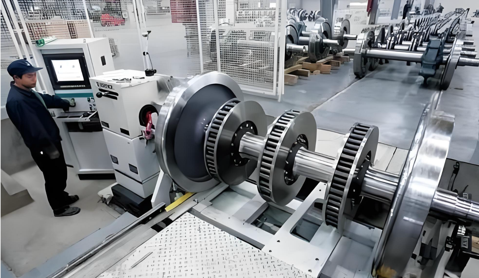

一、项目背景:列车制动系统零部件装配生产线的通讯困境
在工业自动化高度发展的今天,轨道交通列车制动系统的装配环节,无疑是集精密机械、自动控制与数据技术于一体的核心制程。该生产线精准部署了三菱Q系列PLC与西门子S7-300 PLC两大控制系统:前者基于Modbus RTU协议,主导着制动钳体、制动盘等核心部件的高精度装配,其装配间隙的公差控制需严格保持在±0.02mm以内;后者依托Modbus TCP协议,则负责统管下游的螺栓智能拧紧、气密性精准检测与力矩最终校验等质量关卡,确保拧紧力矩(250N·m±5N·m)、气密性(压力泄漏≤0.01MPa/min)等关键参数万无一失。
然而,正是这套由不同总线协议构成的异构系统,成为了生产线数字化融合的瓶颈。由于Modbus RTUModbus TCP协议之间缺乏原生互联桥梁,两大核心PLC系统形成了信息孤岛。目前依赖操作员手动记录、再人工录入的原始衔接方式,不仅效率低下,更成为生产线可靠性的致命弱点。面对全球轨道交通装备市场的快速发展,以及EN 15085IRIS等国际标准对数据实时性与全流程可追溯的严苛要求,构建一个实时、可靠、自动化的数据桥梁,已不再是效率提升的选择题,而是关乎企业核心竞争力与行业安全底线的必答题。

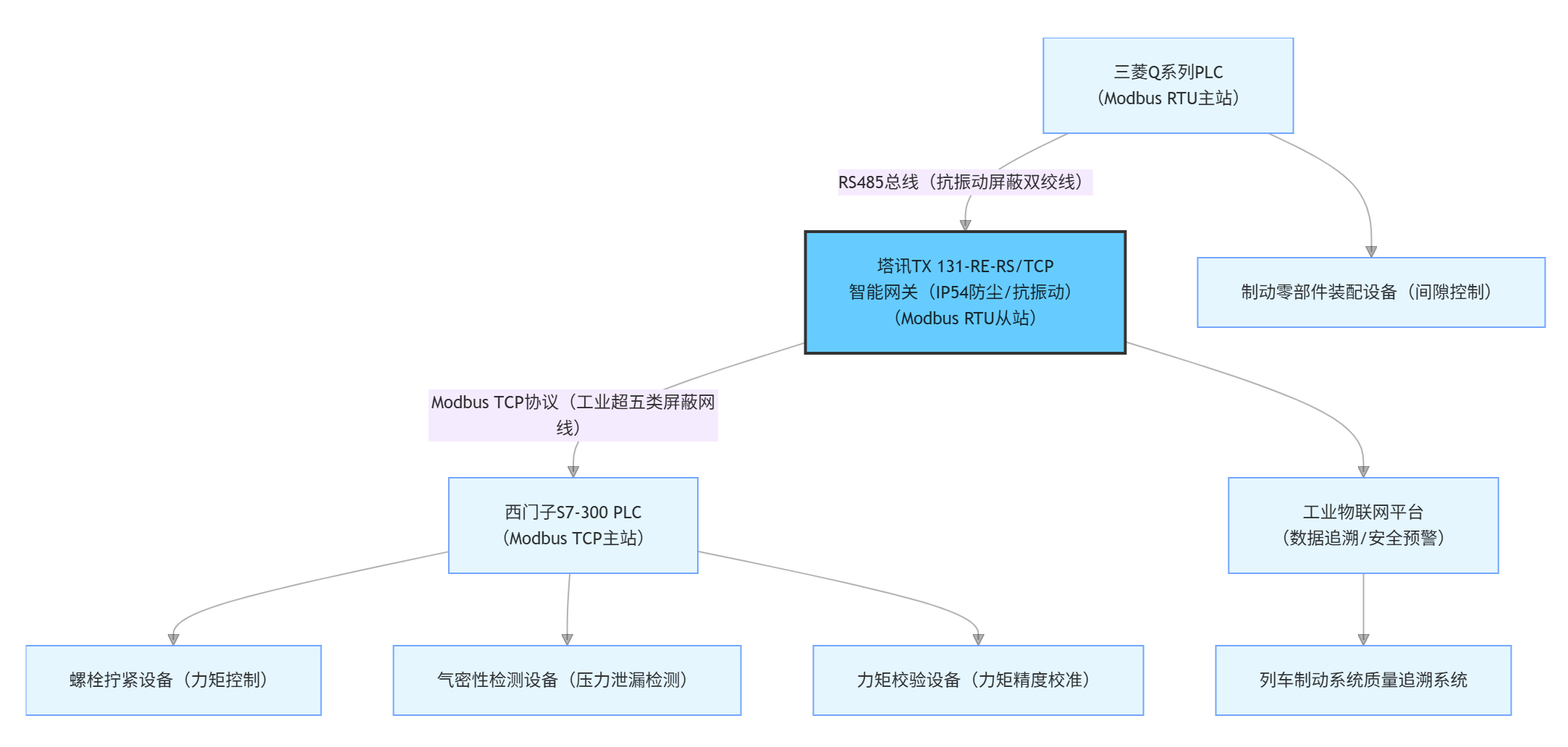

三、系统结构拓扑图

五、解决方案与实施过程
(一)方案设计
采用塔讯智能网关构建 “双 PLC - 单网关” 通讯架构:网关 Modbus RTU 侧作为三菱 Q 系列 PLC 的从站,实时采集零部件型号(DB1.DBD10)、工位编号(DB1.DBD20)、装配进度信号(I0.0);Modbus TCP 侧作为西门子 S7-300 PLC 的从站,将采集到的装配参数传输至 PLC,同时接收 PLC 反馈的拧紧力矩(DB2.DBD10)、泄漏压力(DB2.DBD20)、校验结果(M10.0),实现双向数据实时交互,数据更新频率 6 次 / 秒,满足制动系统装配协同需求。
(二)实施步骤
1. 硬件部署:网关安装于装配车间的抗振动控制柜内,通过抗振动屏蔽 RS485 电缆(长度 45 米,带防松接头)接入三菱 系列 PLC 的 RS485 通讯端口;通过工业超五类屏蔽网线连接西门子 S7-300 PLC 的以太网交换机,配置 IP 地址(192.168.17.100)与 PLC192.168.17.10)同网段,做好防震接地处理(接地电阻≤4Ω),避免设备振动影响数据传输稳定性。
2. 参数配置:使用塔讯工业配置软件建立数据映射表 —— 将三菱 系列 PLC 的装配参数(零部件型号:40001、工位编号:40002、进度信号:10001)映射至网关寄存器;将西门子 S7-300 PLC 的反馈数据(拧紧力矩:30001、泄漏压力:30002、校验结果:10002)映射至网关对应寄存器,设置数据更新周期 167ms,启用 数据校验”“安全预警”“故障自恢复” 功能,日志保存周期 180 天。

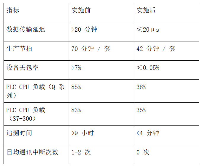

六、应用效果与前后对比
(一)实施后效果
1. 装配效率与安全性双提升:数据传输延迟降至 20μs 内,生产节拍从 70 分钟 套缩短至 42 分钟 套,日产能从 16 套提升至 27 套,效率提升 69%;安全预警功能避免力矩与气密性异常,产品合格率从 97% 升至 99.95%,每月减少返工与报废损失超 20 万元;装配间隙控制在 ±0.01mm 内,完全满足列车制动系统安全性能要求。
2. 数据追溯全面落地:通过网关将工艺数据自动上传至工业物联网平台,制动故障追溯时间从 9 小时缩短至 分钟,实现制动零部件从装配到检测的全生命周期追溯,顺利通过中国中车、阿尔斯通供应链审核;数据不可篡改功能保障生产记录合规,避免轨道交通行业监管处罚风险。
3. 通讯稳定性适配装配环境:网关抗振动、宽温设计适配车间工况,连续运行 3 个月丢包率≤0.05%,通讯中断次数从 1-2 次 日降至 次,故障恢复时间从 小时缩短至 12 分钟,单日增加有效生产时间 小时,月增产能超 180 套。
4. 设备负载与安全风险降低:三菱 Q 系列 PLC CPU 负载从 85% 降至 38%,西门子 S7-300 PLC CPU 负载从 83% 降至 35%,均低于安全阈值;气密性检测压力偏差控制在 ±0.005MPa/min 内,未再发生因设备负载过高导致的安全隐患,每年减少返工成本超 144 万元。
(二)效果对比表
