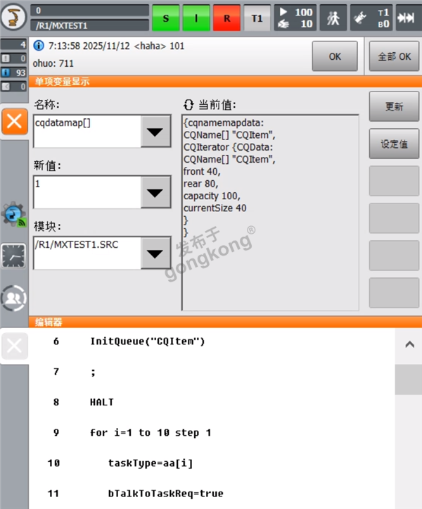

使用KUKA KRL实现队列ADT。
注意:如果出现变量未声明,请在CONFIG文件中声明一下。
