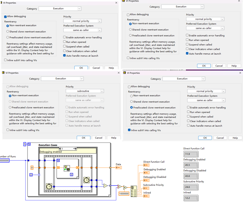

通过对比直接函数调用、带调试 / 不带调试子 VI、子程序优先级子 VI、内联子 VI 的执行时间,展现 LabVIEW 中 VI 执行设置对性能的影响,帮助选择最优执行配置以平衡性能与模块化。
VI执行设置是 LabVIEW 中用于控制子 VI 调用方式、调试支持、执行优先级的配置项,通过 “File> VI Properties > Execution” 设置,直接影响程序运行效率与调试体验。
设置说明
1. 直接函数调用(Direct Function Call
  • 功能:无任何子 VI 调用,作为性能基准。
  • 使用场合:需极致性能且功能逻辑简单,无需模块化复用的场景。
  • 特点:性能最优,无调用开销;但缺乏模块化,代码复用性差。
  • 注意事项:仅适用于简单逻辑,复杂功能会导致代码冗余。
  • 对比:与其他带子 VI 调用的设置相比,无调用 overhead,但模块化差。
  • 案例:简单数值运算(如单次加法),无需复用逻辑时使用。
2. 带调试子 VIDebugging Enabled
  • 功能:子 VI 调用且启用调试,支持断点、单步执行等调试操作。
  • 使用场合:开发调试阶段,需排查子 VI 逻辑错误的场景。
  • 特点:支持完整调试功能,便于问题定位;但性能开销大。
  • 注意事项:调试完成后需切换配置,否则影响运行性能。
  • 对比:比 “调试禁用” 子 VI 性能略差,但调试功能完备。
  • 案例:开发复杂算法子 VI 时,用于逐步验证逻辑正确性。
3. 不带调试子 VIDebugging Disabled
  • 功能:子 VI 调用但禁用调试,关闭调试相关性能开销。
  • 使用场合:开发完成后,正式运行或性能敏感的部署场景。
  • 特点:性能优于带调试子 VI,且保持子 VI 模块化;调试功能不可用。
  • 注意事项:需确保子 VI 逻辑无错,否则调试困难。
  • 对比:性能比带调试子 VI 稍好,是生产环境常用配置。
  • 案例:工业自动化产线中,已验证的信号处理子 VI 调用。
4. 子程序优先级子 VISubroutine Priority
  • 功能:以子程序优先级执行子 VI,减少调度开销。
  • 使用场合:需快速执行、对响应时间敏感的子 VI(如实时控制)。
  • 特点:执行速度快,调度开销小;但不能包含某些 LabVIEW 功能(如等待函数)。
  • 注意事项:子 VI 逻辑需简单且无阻塞操作,否则易引发执行问题。
  • 对比:性能优于普通子 VI,弱于内联子 VI,功能限制多。
  • 案例:高速数据采集系统中,对采样数据的实时滤波子 VI。
5. 内联子 VIInlined subVI
  • 功能:消除子 VI 调用开销,将子 VI 逻辑内联到调用 VI 中,支持额外优化。
  • 使用场合:需高性能且需保持代码模块化的场景,如频繁调用的通用子 VI。
  • 特点:性能接近直接函数调用,保持源代码模块化;编译时会增加调用 VI 体积。
  • 注意事项:内联后子 VI 的修改需重新编译调用 VI,调试时内联逻辑不独立。
  • 对比:性能优于普通子 VI 和子程序优先级子 VI,模块化优于直接函数调用。
  • 案例:汽车 ECU(电子控制单元)仿真中,频繁调用的数学运算子 VI(如 PID 控制逻辑),需性能与模块化兼顾时使用。
