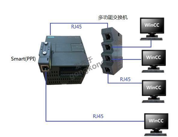

正常要实现S7-200Smart与WinCC直连通讯,以下两种方式大家参考
1、使用ETH PPI,通过PPI口转成以太网走S7-300的TCP协议,实现200smart与WinCC的直连通讯
2、使用多功能交换机产品,通过网口走S7-300的TCP协议,实现200smart与WinCC的直连通讯
ETH PPI因为其价格低,广受200smart用户的欢迎,但是有些客户的现场S7-200smart的PPI口被占用了,
就不得不使用多功能交换机产品了。但是多功能交换机有个好处是它可以同时连接2台S7-200smart(上位机可以同时连接4台),而且多出的网口也可以作为普通交换机连接其他网口设备,所以对于有多台200smart的项目,性价比也是极高的!

好办法
回复本条
  • 大连德嘉工控楼主
    有机会您使用一下 简单好用 还稳定
    2025-11-21 08:49:13回复
