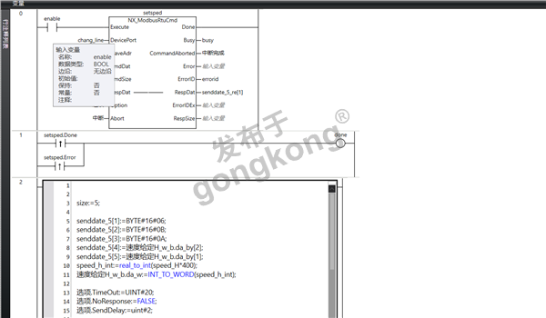

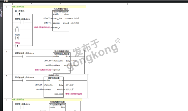

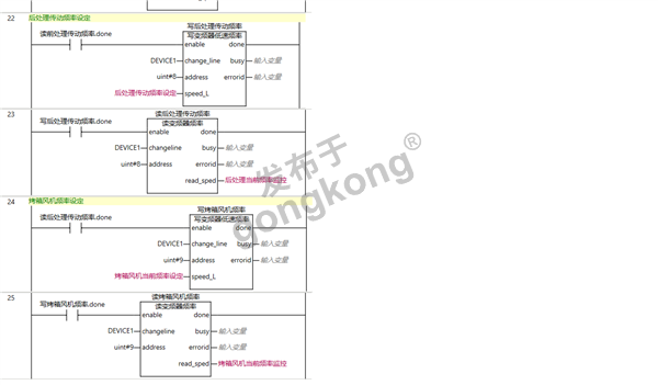

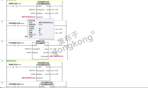

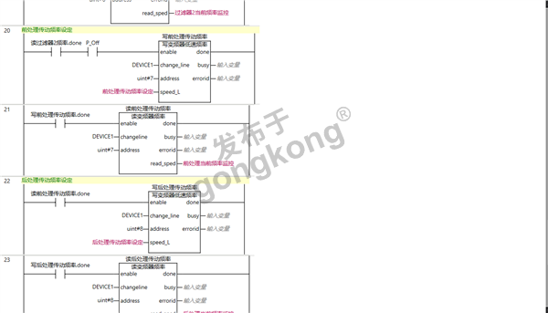

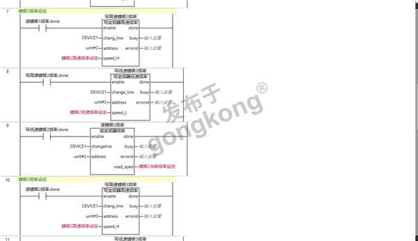

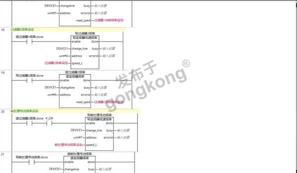

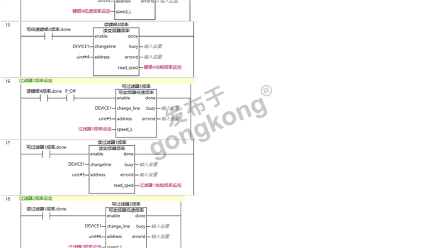

485轮询,不定时出现停止轮询情况。只能把PLC电断了才可以恢复。程序模块也没有报错,大家帮忙看看那里问题。

用状态机的形式,然后使用步序控制。你这样写很容易出现时序问题

为啥你不在停止时,去监控一下。不就清楚了。
