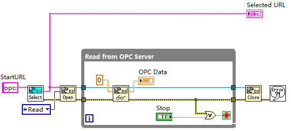

LabVIEW 中利用 DataSocket 函数读取 OPC 服务器数据的实现展开,介绍相关 VI 功能、使用场景及工程应用,快速掌握工业数据交互技术。
DataSocket 是 LabVIEW 中用于网络数据传输的工具集,可实现不同设备、应用间的数据共享;OPC(OLE for Process Control)是工业控制领域的通信标准,用于规范软硬件间的数据交互。二者结合可实现 LabVIEW 对 OPC 服务器数据的高效读取。
VI 功能说明
DataSocket Select URL VI
  • 功能:提供对话框,让用户选择 OPC 服务器的 URL 地址。
  • 使用场合:需用户指定数据来源 URL 时,如选择不同 OPC 服务器的不同数据项。
  • 特点:图形化界面操作,直观便捷,降低 URL 输入出错概率。
  • 使用注意事项:确保系统中存在可用的 OPC 服务器及对应 URL,否则无法正常选择。
  • 类似功能对比:与手动输入 URL 的方式相比,该 VI 无需用户记忆复杂 URL 格式,提升操作效率与准确性。
  • 案例:在多 OPC 服务器的工厂数据监控系统中,工程师可通过该 VI 快速切换不同服务器的不同数据项进行查看。
DataSocket Open VI
  • 功能:根据指定的 URL 创建与 OPC 服务器的连接。
  • 使用场合:数据交互前的连接建立阶段,是数据读写的前提。
  • 特点:封装了底层连接逻辑,简化开发流程。
  • 使用注意事项:需确保 URL 格式正确、OPC 服务器处于运行状态,否则连接会失败。
  • 类似功能对比:与传统的 Socket 编程建立连接相比,无需关注底层通信细节,开发效率更高。
  • 案例:在一条生产线的设备状态监控系统中,通过该 VI 建立与设备 OPC 服务器的连接,为后续状态数据读取做准备。
DataSocket Read VI
  • 功能:从已连接的 OPC 服务器 URL 中读取当前数据。
  • 使用场合:需要获取 OPC 服务器实时数据或最新数据时。
  • 特点:当 “wait for updated value” 端子不接线或接 FALSE 时,立即返回最新值,响应速度快。
  • 使用注意事项:需明确数据类型(如本例中的 DBL 双精度浮点型),避免数据类型不匹配导致错误。
  • 类似功能对比:与 OPC 专门的读取函数相比,DataSocket Read 更通用,可用于多种数据源(不仅限于 OPC)的数据读取。
  • 案例:在一个化工反应釜的温度监控系统中,通过该 VI 实时读取反应釜温度的最新值并进行显示和后续分析。
DataSocket Close VI
  • 功能:当用户点击停止或出现错误时关闭与 OPC 服务器的连接。
  • 使用场合:数据交互结束或异常情况发生时,用于释放资源。
  • 特点:确保连接正常关闭,避免资源泄漏。
  • 使用注意事项:在程序结束或错误处理分支中务必调用,保证连接释放。
  • 类似功能对比:与未主动关闭连接的方式相比,可有效避免因连接未释放导致的服务器资源占用问题。
  • 案例:在一个长时间运行的设备能耗监控系统中,每次数据读取任务结束后,通过该 VI 关闭连接,保证系统资源的合理利用。
