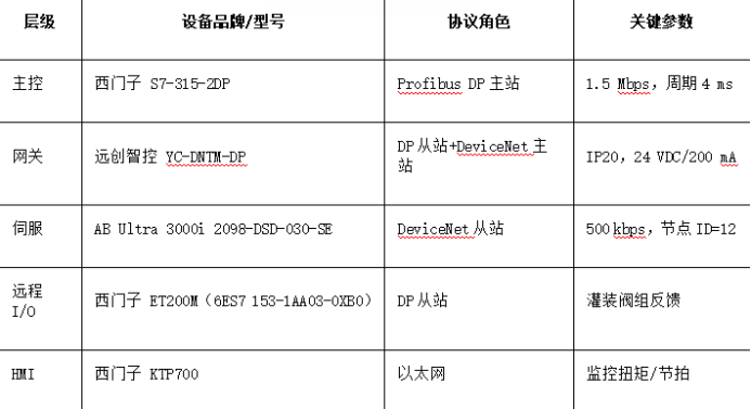

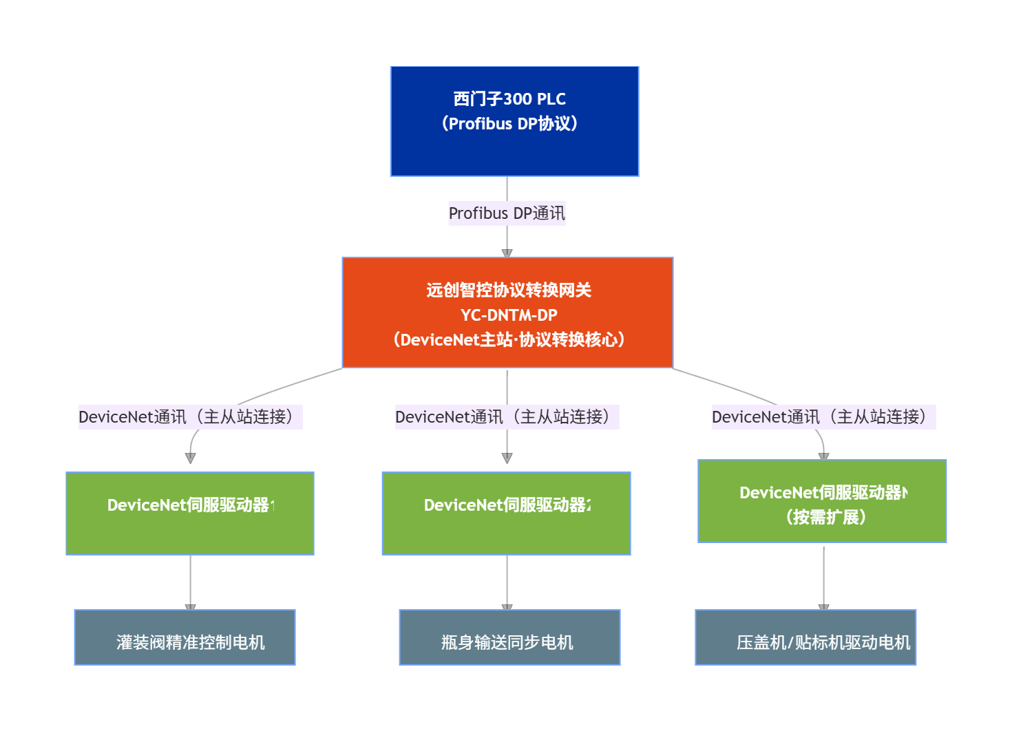

二、网络拓扑与设备清单
 b46472a63f3ce0736bf5cf7d3541399d
物理连接:
· Profibus DP段采用6XV1 830-0EH10总线,终端器6ES7 972-0DA00-0AA0;
· DeviceNet段采用BELDEN 3082A铠装屏蔽电缆,两端120 Ω终端电阻,远离变频器走线,间距≥1.5 m,网关外壳独立接地<4 Ω

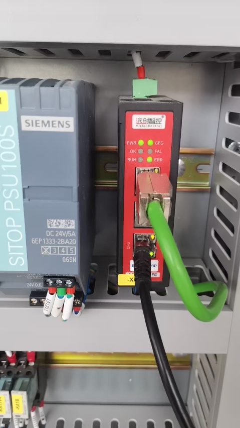

1. 硬件初始化
· 35 mm DIN导轨安装YC-DNTM-DP工业级协议转换网关,拨码设定DP从站地址“15”,DeviceNet波特率500 kbps;
· 通过RSNetWorx for DeviceNet导入Ultra 3000i EDS文件,自动识别伺服I/O Assembly 20(8 Byte Input/8 Byte Output)。

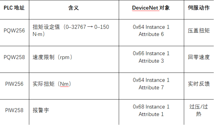

3. 数据映射

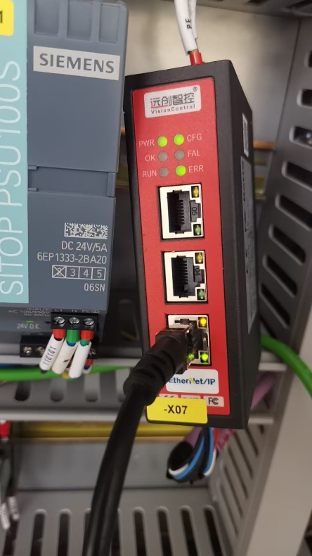

· 网关自带Web服务器(默认IP 192.168.1.6),可实时查看DeviceNet扫描列表、错误计数器;
· 采用双24 VDC冗余供电,防止单电源掉电导致扫描中断;
· PLC程序中加入OB82诊断中断,一旦网关出现“Bus-Off”,立即停机并点亮塔灯,3 s内可自动恢复
