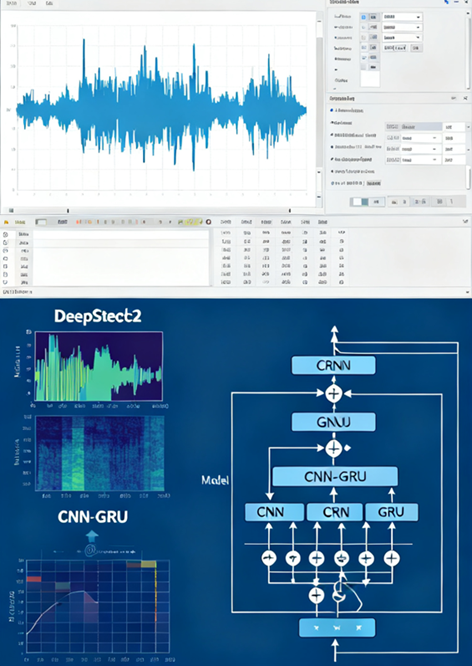

1. DeepSpeech2 语音识别模型训练
采用 LibriSpeech 数据集进行模型训练,该数据集包含 1000 小时英语语音内容,分为 “干净” 高质量子集与含噪声子集,适配不同场景测试需求。数据预处理阶段,将音频信号转换为梅尔频谱图并应用掩码技术,同时将文本转换为整数序列以适配模型输入。模型结构采用 CNN + 双向 GRU + 全连接层的组合,通过 CTC 损失函数解决音频与文本序列的对齐问题,借助 OneCycleLR 调度器动态调整学习率,加速模型收敛。训练完成后,模型在安静环境下的词错误率(WER)显著降低,具备可靠的指令识别能力。
2. LabVIEW 与硬件集成搭建
硬件选用 NI myRIO-1900 作为主控制器,其搭载的 FPGA 与 ARM Cortex-A9 处理器,可高效处理控制信号与数据传输。机器人底盘配备 3 个伺服电机与 2 个红外距离传感器,通过 PWM 与模拟输入引脚实现与 myRIO 的连接。LabVIEW 开发环境中,安装配套 myRIO 工具包,通过 Wi-Fi 建立控制器与上位机的通信,设计图形化人机界面(HMI)用于指令显示与状态监控,同时编写队列管理程序保障多指令的顺序执行。
3. 跨平台系统集成实现
利用 LabVIEW 的 Python Node 功能,完成 DeepSpeech2 模型的导入与调用。系统设计三个核心子程序:音频输入处理模块负责采集语音信号并传输至模型,指令匹配模块将识别结果与预设动作指令库比对,控制输出模块将指令转换为 PWM 信号驱动电机,并在 HMI 实时显示执行状态。通过 TCP/IP 通信协议实现 Python 模型与 LabVIEW 的跨平台数据传输,采用模块化架构避免线程冲突,保障系统运行流畅。
