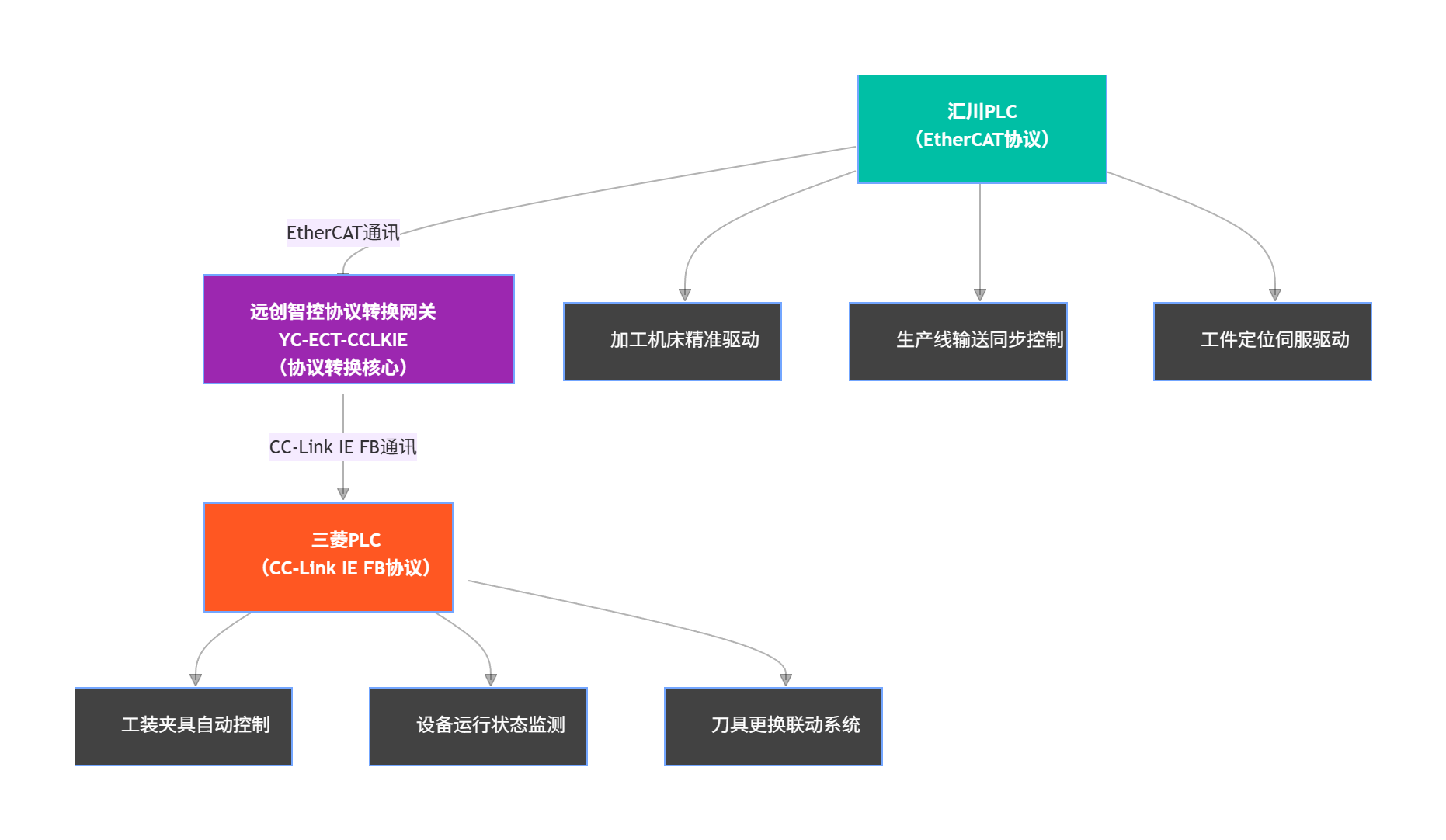

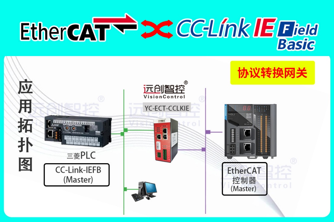

二、系统拓扑结构与设备配置
1. 网络拓扑结构
· EtherCAT主站侧(汇川PLC):
控制器:汇川AM600系列PLC
通信协议:EtherCAT
控制设备:伺服驱动器、IO模块、编码器等
· CC-Link IE FB主站侧(三菱PLC):
控制器:三菱MELSEC iQ-R系列PLC(R04CPU)
通信协议:CC-Link IE Field Basic
控制设备:视觉系统、传感器、远程IO等
· 协议转换网关
品牌与型号:远创智控 YC-ECT-CCLKIE工业级协议转换网关
功能角色:在EtherCAT侧作为从站,在CC-Link IE FB侧也作为从站
通信任务:实现两侧协议数据的双向透明传输与实时同步
2. 网络连接方式
· EtherCAT侧连接
汇川PLC通过EtherCAT总线连接YC-ECT-CCLKIE协议转换网关EtherCAT IN端口
网关作为EtherCAT从站,支持最大32个PDO映射,通信周期1ms,满足高速控制需求
· CC-Link IE FB侧连接
三菱PLC通过以太网连接YC-ECT-CCLKIE网关的CC-Link IE FB端口
网关作为CC-Link IE FB从站,占用512字节输入/512字节输出,站号设置为“5”
