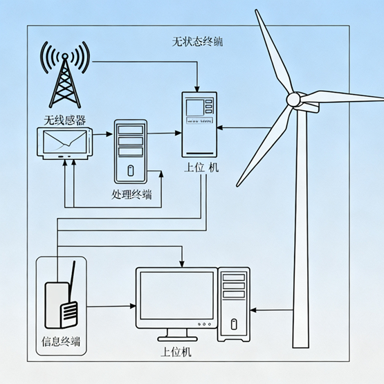

由无线传感器系统、信息处理终端、上位机组成。传感器安装于叶片,采集加速度振动信号,通过无线传输至终端,再经以太网传送至上位机。
功能实现
  • 数据采集:通过 STM32 微控制器控制传感器,太阳能供电保障持续运行,TCP 协议实现数据可靠传输。
  • 实时监测:LabVIEW 前端界面动态显示叶片转速、三轴加速度信号,自动 / 手动双模式适配不同运维需求。
  • 故障报警:预设均方根、模态频率阈值,每小时分析数据,超限则触发红 / 绿指示灯切换报警。
  • 数据存储:通过 LabSQL 控件对接 MySQL 数据库,按日期分表存储,支持多条件查询。
  • 数据分析:集成时域、频域、模态分析功能,借助 Matlab Script 节点调用信号处理函数完成深度分析。
