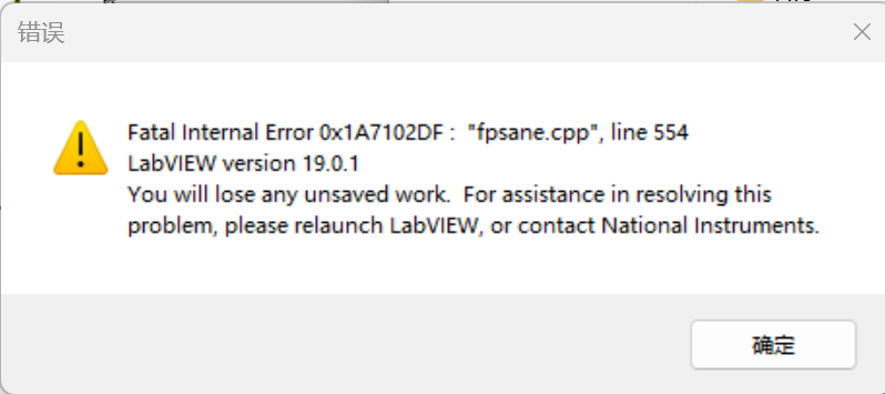

一、问题详情
  • 错误表现:LabVIEW 程序编译时出现致命内部错误 0x1A7102DF: "fpsane.cpp", line 554,提示 “疯狂对象(Insane Object)” 错误。
  • 错误含义:LabVIEW 中的对象(如连线、循环隧道等)未通过 “健全性检查(sanity check)”,若问题严重会导致软件崩溃,通常由 VI(虚拟仪器)损坏引发。
二、解决方案
  1. 初步尝试
    • 备份出错 VI,运行并进行额外编辑,部分 “疯狂对象” 会自动修复。
  1. VI 迁移 / 重建
    • 若 VI 较小,可将程序框图全部复制到新 VI 中保存。
    • 若 VI 较大,可将其复制到另一台机器打开,保存后再传回原机器。
  1. 版本兼容尝试
    • 若 LabVIEW 崩溃且无法加载 VI,尝试用更高版本的 LabVIEW 打开以恢复部分内容。
  1. 定位并重建对象
    • 查看错误日志判断问题对象位于前面板(“FPHP”)还是程序框图(“BDHP”),删除并重建最近创建的对象(如循环隧道、连线等)。
    • 可通过修改LabVIEW.ini文件开启调试模式,利用 “堆查看窗口” 结合错误日志中的 UID(唯一标识符)定位具体对象并修复。
  1. 新建一个VI。将之前报错的VI复制过去,就可以了
三、补充信息
  • 错误日志解读:日志中 “BDHP/FPHP + 十六进制偏移量” 表示对象在程序框图 / 前面板堆中的位置,“UID” 是对象唯一标识,“Wire Segment”“Loop Tunnel” 等字段明确具体对象类型。
