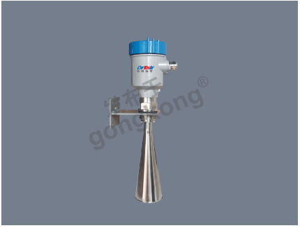

水利水务传感器的安装质量直接决定数据准确性与设备寿命,若安装不当,可能导致数据偏差、设备损坏,甚至影响水利调度决策。不同类型传感器(如水位计、水质传感器、流量计)的安装要求虽有差异,但核心需遵循 “精准定位、环境适配、防护到位” 三大原则,同时规避温度、湿度、电磁干扰等环境因素的影响。
从通用安装要求来看,首先是 “位置选择”:需确保监测点能代表真实工况。水位计应避开水流湍急、漩涡或有漂浮物堆积的区域,优先选河道平直段、水库岸边水位稳定处,且安装高度需覆盖最大水位与最低水位(预留 10%-20% 量程冗余);水质传感器需安装在水体流动处(如管道出口、河道主流区),避免死水区域(易导致数据滞后),且探头需完全浸没(不同传感器要求浸没深度不同,通常 5-20cm);流量计安装需满足 “直管段要求”,如电磁流量计上游需预留 5 倍管径、下游预留 3 倍管径的直管段,避免管道弯曲、阀门对水流的干扰。
其次是 “安装固定”:需保证传感器稳定无位移。水位计(如压力式)需用支架固定在水体底部或岸边,避免水流冲击导致倾斜;超声波、雷达水位计需固定在水平支架上,确保探头垂直对准水面(倾斜角度不超过 1°,否则误差会增加);水质传感器探头需用专用夹具固定,避免晃动导致数据跳变,且线缆需做防水密封(用防水接头或热缩管处理),防止进水短路。对于管网类传感器(如压力传感器),需在管道上预留专用安装接口(带阀门),安装时先排空管道内空气,再接入传感器,避免气阻影响测量。
再者是 “线缆与供电”:需满足安全与稳定性要求。传感器线缆应选用耐候、耐腐型号(如户外用 RVVY 防水电缆,污水场景用聚四氟乙烯线缆),敷设时需远离强电线路(间距不小于 0.5 米),避免电磁干扰;线缆需固定在支架上,避免随风摆动磨损,且预留一定松弛量(应对水位变化或设备沉降);供电需匹配传感器电压(如 DC12V/24V),户外场景优先选太阳能供电(搭配蓄电池,确保连续阴雨天气正常工作),且电源线路需做防雷接地处理。
环境因素是安装时需重点规避的风险点。温度方面,大多数水利水务传感器工作温度范围为 - 20℃-60℃,若在严寒地区(如东北冬季)安装,需为传感器加装保温套或电伴热装置(防止探头结冰),高温地区(如南方夏季露天)需避免传感器暴晒(可加装遮阳棚),防止电子元件老化;湿度方面,户外传感器的接线盒需选用 IP67 及以上防护等级(防雨雪侵入),地下管网传感器需做好防潮处理(如接线盒内放置干燥剂),避免湿气导致线路短路;电磁干扰方面,传感器需远离变电站、高压线、大型电机等强电磁源(距离不小于 10 米),若无法避开,需为传感器线缆套金属屏蔽管,且做好接地(接地电阻不大于 4Ω)。
此外,特殊场景需额外注意:污水监测场景中,水质传感器探头需定期清洁(可搭配自动清洗装置),避免污泥淤积;水库、河道等户外场景,传感器需加装防 vandalism 保护罩(防止人为破坏);潮汐影响区域的水位计,需考虑潮汐涨落幅度,确保安装高度覆盖全量程。安装完成后,需进行现场校准(如水位计用标准水位尺比对,水质传感器用标准溶液校准),确保数据准确后再接入监测系统,后续还需定期检查安装状态(如支架是否松动、线缆是否破损),保障传感器长期稳定运行。
