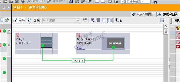

搭建测试环境:PROFINET 主站(如西门子 S7-1200 PLC)→ 转协议板卡 → SPI 从设备(如传感器、存储芯片)。
主站侧:通过 TIA Portal 配置 PROFINET 从站参数(设备名称、IP 地址、数据交换区),启动后查看是否成功建立连接。
板卡侧:通过厂商提供的配置工具(如中科易联的 PN 配置软件),设置 SPI 速率(常见 1MHz-10MHz)、数据位 / 校验方式,确保与从设备一致。

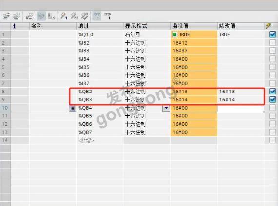

数据传输测试
单向传输测试:主站发送固定数据帧(如 0x1234),通过板卡 SPI 接口输出,用逻辑分析仪抓取 SPI 信号,验证数据完整性。
双向传输测试:SPI 从设备上传传感器数据(如温度、压力值),板卡转发至 PROFINET 主站,对比主站接收数据与原始数据是否一致。
异常测试:模拟 SPI 断线、PROFINET 网络中断,观察板卡是否触发报警信号,恢复连接后能否自动重连。
