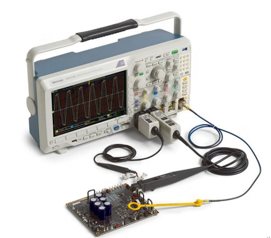

在电子测量中,探头作为示波器与被测电路的连接桥梁,其安全性直接关乎人身与设备的双重防护。无源探头与有源探头因结构原理的根本不同,在绝缘能力、电路保护、操作风险等维度呈现显著差异,需基于测量场景精准把握。
一、绝缘防护与耐压能力:安全设计的核心分野
绝缘性能是探头安全的第一道防线,两类探头的耐压能力差异源于结构本质。
无源探头采用纯无源结构(分压电阻/电容网络、同轴电缆),无需为有源器件预留空间,绝缘设计可极致强化:
物理隔离:依赖厚绝缘护套(聚四氟乙烯/聚乙烯)及大间距空气间隙,耐压冗余充足
高压性能:常规型号耐压300V~1000V(有效值),高压专用型号可达数万伏
老化特性:绝缘层长期稳定,性能衰减慢,适合强电环境持续使用
有源探头内置放大器、阻抗匹配电路,需外部供电(USB或独立电源),绝缘实现更复杂:
双重隔离:既要防护外部高压,又要隔离内部低压电路(5V~15V),绝缘层厚度受限
耐压局限:常规型号仅100V~300V,少数高压型可超500V
击穿风险:绝缘层微小损伤即可能导致高压串入低压回路,烧毁探头甚至通过供电线反灌示波器,引发连锁故障
二、对被测电路的干扰与保护:间接安全风险的隐性差异
探头的"负载效应"与故障传导风险是易被忽视的安全维度。
无源探头:
零注入:无主动器件,不向被测电路注入电流或信号,负载效应极小(输入阻抗常>10MΩ)
故障隔离:自身故障不会导致电流倒灌,测量敏感电路(如微控制器IO口)时无损坏风险
有源探头:
偏置电流干扰:放大器输入偏置电流可能扰乱微安级低功耗电路,导致工作异常
供电故障传导:供电异常时,放大器可能输出错误信号反馈至被测控制回路,引发误动作
击穿连锁风险:内部绝缘失效时,高压可通过放大器耦合至示波器,经地线形成多点触电危险
三、操作风险与场景适配:安全落地的实践差异
操作复杂度与使用场景直接决定事故概率。
无源探头:
即插即用:无需供电与复杂校准(仅高端型号需补偿调节),操作门槛低
主要风险:金属接地夹固定不牢可能导致高压短路;硬质线缆在狭窄空间易拉扯损伤绝缘规避措施:基础安全培训(佩戴绝缘手套、外观检查)即可有效控制风险
有源探头:
功能依赖:供电中断会导致无信号输出,易引发误判触电;必须定期校准增益与偏移,否则错误测量结果可能误导电路调整(如高压电源过压)
附件风险:可更换探头尖端若绝缘等级不匹配(用低压配件测高压),会直接击穿绝缘
场景适配:低压(<300V)、微弱信号、高速测量(射频/信号完整性)是其优势领域;用于高压环境会加速器件老化,埋下隐患
四、选型原则:被动防护与主动性能的权衡
两类探头的安全性本质是结构简化性与功能复杂性的取舍:
无源探头:"强绝缘+零干扰+高可靠"胜出,适用高压、强干扰、通用测量(电网/工业设备)
有源探头:"高精度+宽频响"见长,适用低压精密测量,但需以严格校准、供电管理、配件匹配为代价
选型铁律:
电压优先:测量电压>300V或强电回路,必选无源探头;<300V且需高保真度,方可考虑有源探头
检查确认:每次使用前必须核验电压等级、绝缘完整性、供电稳定性
底线思维:安全不取决于探头类型,而源于"先评估电压→再检查绝缘→后规范操作"的闭环意识
唯有将探头特性与严谨操作结合,方能实现精度与安全的真正平衡。
