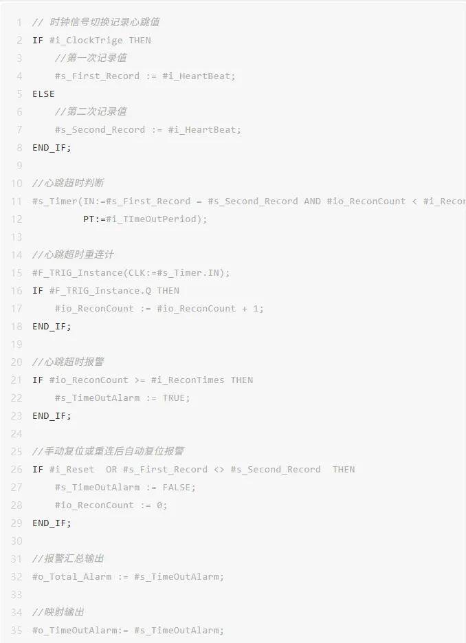

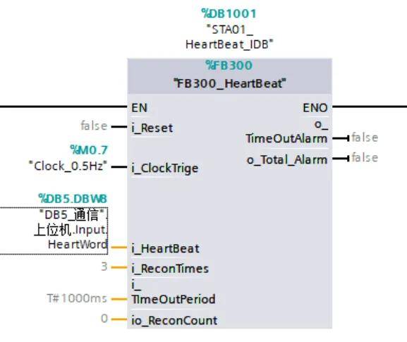

2.功能介绍
根据时钟脉冲信号上升沿切换记录当前心跳值(读取通讯对象地址或者提供地址给通讯对象写), 如果两次记录值相等则表示通讯已断开,反之表示通讯正常;
可设置重连次数、超时时间相关参数,也可使用默认值;
通讯断开立即报警,变量"i_Select"的OFF/ON可选择自动消除报警或手动消除报警;
3.程序实例

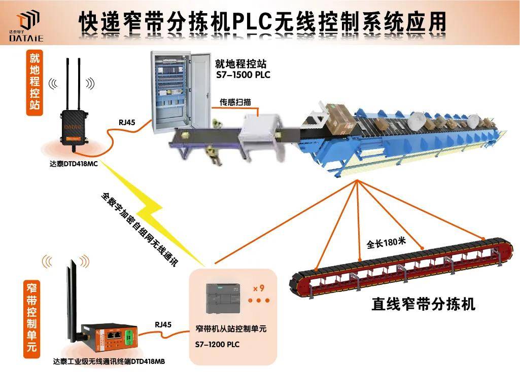

工业现场实录
本次无线应用主要是将某快递分拣站的直线窄带分拣机传感单元扫描到的货物信息通过就地PLC控制系统下发到分拣机各从站控制单元,从而无线控制分拣机控制单元滑轮转向在预设隔口快速完成分拣,实现分拣过程自动化
主站采用DTD418MC户外PLC无线通讯终端,安装在就地PLC控制柜处,从站采用DTD418MB,安装在9个窄带从站控制单元。
无线通讯系统如下▼
