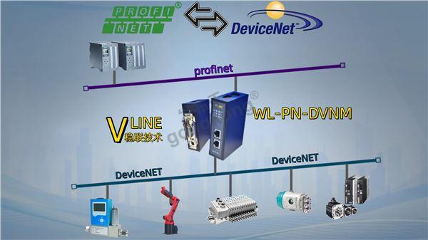

稳联技术ProfinetDeviceNet协议转换网关在丹弗斯变频器控制集成中的应用方案
某企业具备自动化程度较高的生产线,其中冷冻车间需借助变频器对制冷压缩机的转速进行精准调控,以营造并维持恒定低温的环境条件。原系统选用西门子S7-1200PLC作为ProfiNet主站,然而与之配套的丹佛斯VLTAutomationDriveFC302变频器仅支持DeviceNet协议。因协议间存在不兼容性,PLC无法直接获取变频器的实时运行数据,进而致使设备状态监测出现延迟、能耗控制缺乏精细度,且故障响应时间超过10分钟,这对生产效率和产品质量产生了显著的不利影响。为解决此问题,企业引入协议转换网关,达成了从DeviceNet到ProfiNet的无缝通信衔接。

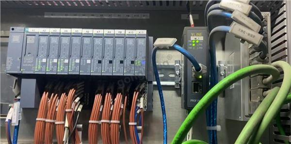

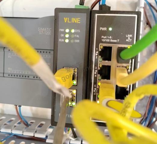

硬件部署与拓扑设计
在物理连接方面,选用CAT6以太网线,将可编程逻辑控制器(PLC)的ProfiNet接口与网关的PN1端口进行直接连接,以此保障链路具备冗余特性。
借助DeviceNet专用电缆,把网关的DeviceNet端口与变频器的DeviceNet接口相连接。针对处于末端的节点,需将终端电阻设置为开启状态(ON),从而消除信号反射问题。
在拓扑优化上,网关集成了具备2个端口的以太网交换机,能够支持链式网络拓扑架构,这有助于降低交换机的使用成本。DeviceNet侧采用总线型拓扑结构,当波特率为500kbps时,必须严格将支线长度控制在6米以内,以避免信号出现衰减现象。
