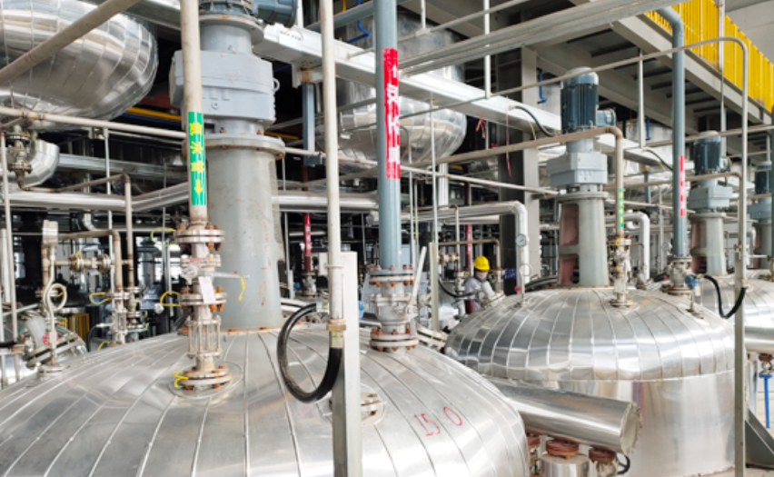

一、 案例背景

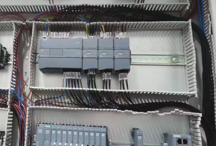

在工业自动化飞速发展的今天,生产现场的布局日益分散与复杂。某大型化工企业为满足环保与安全要求,需将其原料灌区(主要由西门子S7-1200 PLC控制)与位于1公里外中央控制室的DCS系统进行数据整合与监控。DCS系统作为全厂的核心控制大脑,需要实时获取原料罐的液位、温度、压力及阀门状态等关键数据,并具备下发控制指令的能力。
然而,横亘在PLC与DCS系统之间的,不仅是物理上的千米距离,更有通信协议上的壁垒——S7-1200标配Profinet通信,而厂内现有的DCS系统仅支持传统的Profibus-DP协议。如何经济、高效、稳定地解决“远距离”和“协议转换”两大核心难题,成为项目成功的关键。

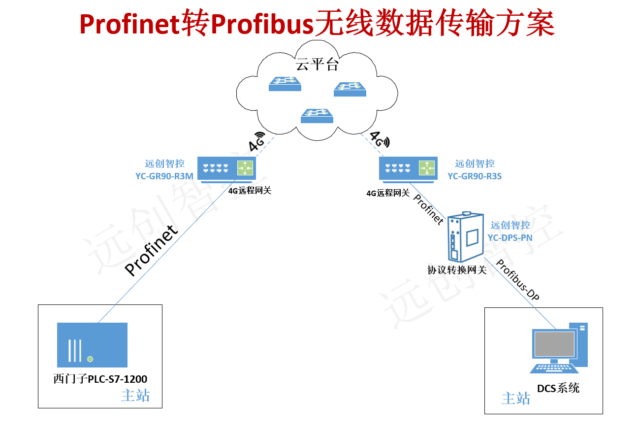

1. 核心设备组成:
   远创智控4G网关主站 (YC-GR90-R3M) × 1:部署于DCS系统侧,作为Profibus主站,同时通过4G网络与从站建立无线连接。
   远创智控4G网关从站 (YC-GR90-R3S) × 1:部署于西门子S7-1200 PLC侧,作为Profinet从站,采集PLC数据并通过4G网络上传至主站。
   远创智控Profinet转Profibus网关 (YC-DPS-PN) × 1:部署于DCS系统侧,一端连接YC-GR90-R3M的Profibus接口,另一端以Profinet协议与虚拟主站通信,完成协议转换。
2. 方案拓扑与数据流:
数据流说明:
   在原料灌区,S7-1200 PLC作为Profinet IO控制器,将YC-GR90-R3S识别为一个标准的Profinet从站,并将需要传输的数据映射到其输入输出模块中。
   YC-GR90-R3S通过4G网络,与远在1公里外的YC-GR90-R3M主站建立安全、稳定的点对点VPN隧道,实现数据的透明传输。
   YC-GR90-R3M主站将接收到的数据,通过其Profibus-DP接口,输出给YC-DPS-PN协议网关
   YC-DPS-PN网关在此扮演了关键角色,它将来自Profibus侧的数据,无缝转换并封装成Profinet报文,发送给DCS系统的Profibus主站卡。对于DCS系统而言,整个“无线链路+协议网关”就相当于一个本地的、标准的Profibus从站设备,无需任何软件修改即可直接集成。

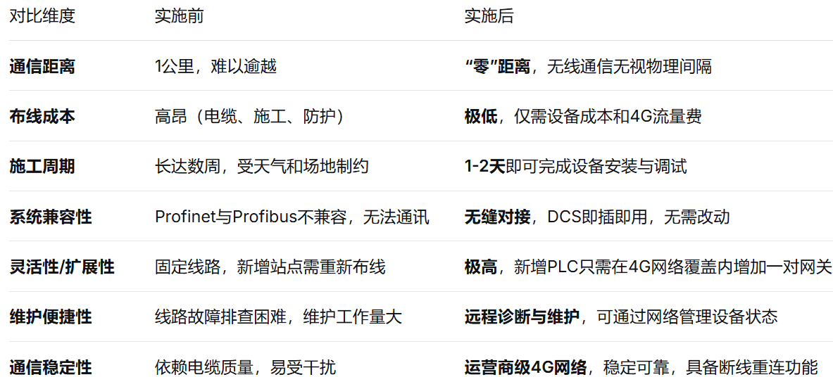

四、 应用效果与实施前后对比
