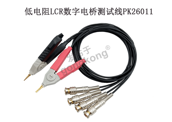

一、需求源于痛点:为何 PK26011 成为低电阻测量的必备之选?
在电子元件检测与材料特性分析等领域,低电阻(毫欧级甚至微欧级)测量是常见需求。然而,传统两线测试夹在测量微小电阻时往往表现不佳。导线自身电阻和夹子与被测件的接触电阻会直接叠加到测量结果中,导致误差。例如,普通测试线的电阻约为 10-50 毫欧,若被测电阻仅为 10 毫欧,误差率将飙升至 100%,失去测量意义。
普科科技(PRBTEK)推出的 PK26011 四端测试线开尔文夹,正是为解决这一痛点而生。作为专为低电阻 LCR 数字电桥设计的配套工具,它基于开尔文四线测量原理,将电流回路与电压检测回路彻底分离,从根本上消除了附加电阻的干扰,确保毫欧级低电阻测量的高精度。更值得一提的是,这款国产产品供应商报价仅约 88 元,在保证性能的同时,大幅降低了精密测量工具的使用门槛。
二、产品剖析:PK26011 的核心配置与设计亮点
1.核心参数:精准测量的基础
从产品资料来看,PK26011 的参数设计紧密围绕低电阻精密测量展开,每一项配置都致力于降低误差:
主体材质:高纯度铜。铜的导电性仅次于银,高纯度铜材质可最大限度降低测试线自身的电阻损耗。相比普通铜合金,纯铜主体可将导线电阻控制在 0.1 毫欧 / 米以内,避免导线电阻对低电阻测量结果的影响。
线长:80cm。80cm 的线长是灵活性与稳定性的平衡选择。过短的测试线会限制测量操作范围,尤其是对大型器件或固定在设备上的电阻测量不便;过长则可能因导线寄生电感、电容增大,影响高频场景下的测量精度。80cm 的长度既能满足实验室、生产线等多数场景的操作需求,又能有效控制寄生参数干扰。
塑壳:ABS 材质。ABS 塑料具有优异的绝缘性、抗冲击性与耐温性(-20℃至 80℃)。作为测试夹的外壳,它能有效隔绝外部电流干扰,避免操作人员触电风险;同时,在日常使用中,即使受到轻微碰撞,也不易损坏,延长产品使用寿命。
2.结构设计:开尔文原理的完美落地
PK26011 的核心竞争力在于其“四端分离”的结构设计,完美复刻开尔文四线测量逻辑:
双回路独立设计:测试线分为两组——电流线(C1、C2)与电压线(P1、P2)。电流线负责向被测电阻通入恒定电流,电压线则专门检测电阻两端的电压降。由于电压线的输入阻抗极高(配合 LCR 电桥可达 100kΩ 以上),几乎无电流流过,因此测得的电压仅与被测电阻相关,彻底排除了导线电阻和接触电阻的影响。
夹子细节优化:夹子尖端采用精密打磨工艺,确保与被测件引脚的接触面积均匀且稳定。相比普通鳄鱼夹“单点接触”易产生接触电阻波动的问题,PK26011 的夹子能形成“稳定接触面”,将接触电阻控制在 1 毫欧以下,进一步降低测量误差。
三、应用场景:PK26011 的用武之地
作为低电阻 LCR 数字电桥的专用配套工具,PK26011 的应用场景高度聚焦于需要精准测量低电阻的领域,涵盖实验室研发、生产质检等多个环节:
1.电子元件检测:把控微小电阻品质
贴片电阻 / 电感检测: 0402、0201 等微型贴片元件生产中,其直流内阻(DCR)往往仅为几毫欧。使用 PK26011 配合 LCR 电桥,可精准测量这些微小电阻,判断元件是否符合设计标准,避免因内阻超标导致电路电流异常。
连接器接触电阻测试:USB 接口、航空插头等连接器的接触电阻要求通常≤50 毫欧,若接触电阻过大,会导致传输效率下降、发热严重。PK26011 能快速检测连接器的接触电阻,筛选出不合格产品,保障设备连接稳定性。
2.材料特性分析:解锁低阻材料数据
金属薄膜电阻测量:在半导体行业,金属薄膜(如铜膜、铝膜)的薄层电阻是关键参数,通常在几十至几百毫欧。PK26011 可配合 LCR 电桥,精准获取薄层电阻数据,为薄膜制备工艺优化提供依据。
导线 / 电缆电阻检测:对电源线、信号线等导线的导体电阻测量,尤其是截面积较小的导线(如 AWG 24 及以上),其电阻可能仅为几十毫欧。使用 PK26011 能避免传统测试线的干扰,得到准确的电阻值,判断导线是否符合导电性能要求。
3.工业设备维护:排查低阻故障隐患
电机绕组电阻检测:电机定子、转子绕组的电阻通常为几毫欧至几欧,绕组电阻异常(如匝间短路导致电阻变小)是电机故障的重要原因。使用 PK26011 可定期检测绕组电阻,提前发现故障隐患,避免电机烧毁。
电池极耳电阻测试:锂电池极耳与电芯的焊接电阻若过大,会导致充电放电时发热严重,影响电池寿命与安全性。PK26011 能精准测量极耳焊接电阻(通常要求≤10 毫欧),确保电池生产质量。
四、使用指南:让 PK26011 发挥最佳性能
要充分发挥 PK26011 的测量精度,需掌握正确的使用方法,避免因操作不当引入额外误差:
1.连接规范:确保回路分离
首先确认 LCR 数字电桥的四端接口(通常标注“CUR+”“CUR-”“VOLT+”“VOLT-”),将 PK26011 的电流线对应连接“CUR+”“CUR-”,电压线对应连接“VOLT+”“VOLT-”,切勿混淆回路,否则会失去开尔文测量的优势。连接时确保插头与电桥接口紧密贴合,避免接触不良导致电流波动,影响测量结果。
2.测量操作:把控细节误差
夹子夹持位置:测量时,将电流夹(CUR+、CUR-)夹在被测电阻的两端外侧,电压夹(VOLT+、VOLT-)夹在两端内侧,且电压夹应位于电流夹之间。这样能确保电压检测的是被测电阻两端的纯电压降,不受电流夹接触电阻影响。测量过程中,不要触碰测试线或夹子,避免因导线拉扯导致接触位置偏移,或引入额外的机械应力影响电阻值(尤其对脆弱的贴片元件)。
3.环境控制:减少外部干扰
远离强电磁环境:在靠近变频器、高频电源等强电磁干扰源的场景下,建议使用屏蔽罩或远离干扰源后再测量,避免电磁干扰导致电压检测回路出现杂波,影响测量精度。控制环境温度:温度会影响金属的电阻值(金属电阻随温度升高而增大),若需高精度测量,应在恒温环境(如 25℃±2℃)下进行,或记录测量温度,后期对数据进行温度补偿。
五、市场定位:国产工具的高性价比之选
从市场角度来看,PK26011 的核心优势在于性能与价格的平衡:
价格优势显著:目前不到百元的价格,远低于进口同类产品(进口开尔文夹价格通常在 300-500 元)。对于中小型企业、实验室或个人用户而言,大幅降低了精密测量工具的采购成本,让“高精度低电阻测量”不再是有钱人的专利。
国产品质可靠:作为普科科技(PRBTEK)的产品,其材质(纯铜主体、ABS 塑壳)与工艺均经过严格把控,从参数指标到实际使用体验,完全能满足多数低电阻测量场景的需求,打破了“进口工具才靠谱”的固有认知。
六、结语:低电阻测量的实用之选
在低电阻测量领域,精度与成本往往是用户面临的两难选择。而普科科技 PK26011 四端测试线开尔文夹,以亲民的价格提供了媲美专业工具的测量精度,既解决了传统测试线的误差痛点,又降低了采购成本。无论是电子元件生产质检、材料特性研发,还是工业设备维护,PK26011 都能凭借其纯铜主体、四端分离设计、80cm 实用线长等优势,成为低电阻 LCR 数字电桥的最佳搭档。对于追求高性价比的用户而言,这款国产开尔文夹无疑是精准测量与成本控制的理想选择。
