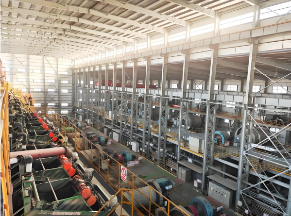

在某大型流程工业的分布式控制系统中,存在一个典型的技术融合需求。现场车间作为生产的核心单元,其控制大脑是一套西门子S7-1200系列PLC。该PLC通过ProfiNet工业以太网协议,高效、实时地连接着本地的IO模块、变频器及伺服驱动器等从站设备,构成了一个现代化的分布式IO控制系统。
与此同时,工厂的中控室运行着一套成熟的DCS(分布式控制系统)。这套DCS系统作为全厂级的管理和监控核心,其对外设备接口基于Profibus DP现场总线协议。DCS系统在此网络中扮演着Profibus DP主站的角色,需要采集来自各个子系统的关键数据,如下游车间的设备状态、工艺参数、产量及报警信息等,以实现全厂的协同优化与集中调度。
面临的核心挑战:

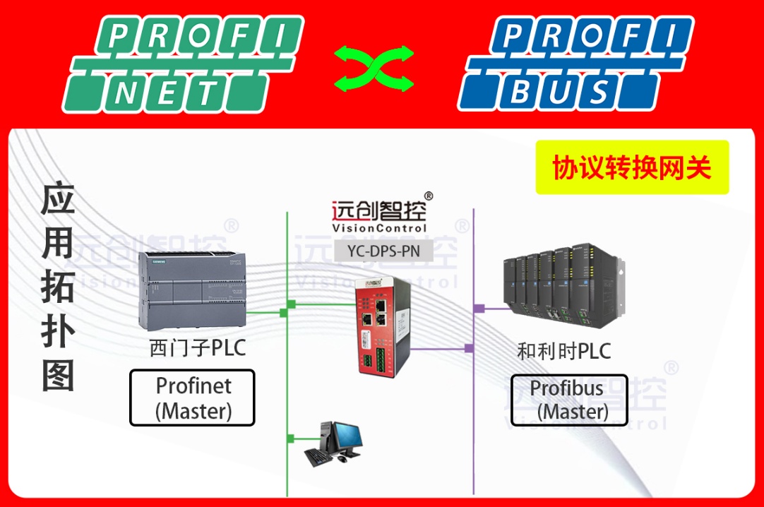

1. 协议壁垒:S7-1200PLC(ProfiNet主站)与DCS系统(Profibus DP主站)采用了两种完全不同、互不兼容的工业通信协议。传统的直接电缆连接或网关转换无法实现两个“主站”之间的平等数据交换。
2. 物理距离与地形阻隔:车间与中控室直线距离约1公里,且厂区道路、管道纵横,更有高大的厂房建筑和办公楼阻隔,使得铺设光缆或电缆的工程成本极高、施工极其困难,Wi-Fi等常规无线方案也因遮挡而信号不稳,无法满足工业通信的稳定性和实时性要求。
3. 通信角色矛盾:在标准的ProfiNet或Profibus DP网络中,通常是一个主站对应多个从站。本案例中两端均为主站,常规的转换网关难以处理这种“主-主”通信模型。
二、 远创智控无线通信解决方案

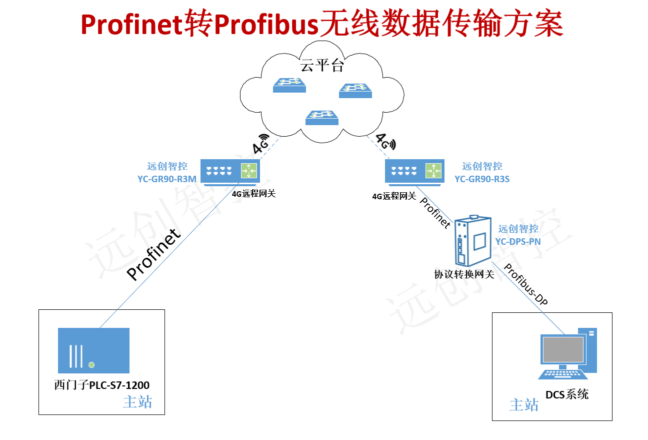

针对以上挑战,远创智控的技术团队提供了一套创新的、基于4G无线网络和专用协议转换的“三设备”解决方案。该方案的核心思想是:将复杂的“主-主”通信,拆解为两个独立的“主-从”通信,并通过无线网络桥接这两个子系统。
系统拓扑图(文字描述):
西门子S7-1200PLC端,串联接入远创智控YC-GR90-R3M工业智能网关4G远程网关,主站角色)
DCS系统端,首先在Profibus DP总线上接入远创智控YC-DPS-PN(协议转换网关),然后再将该网关与远创智控YC-GR90-R3S边缘计算网关4G远程网关,从站角色) 相连。
两个4G网关通过运营商提供的4G网络(或专网APN)建立加密的、稳定的TCP/IP数据链路,从而透明地桥接起两端的工业网络。
方案中涉及的远创智控关键设备:
1. 设备名称:4G远程网关(主站)
品牌:远创智控
型号YC-GR90-R3M工业智能网关
部署位置:西门子S7-1200PLC一侧
功能角色:该设备在无线网络中作为客户端(Client) 主动发起连接。它通过其网口与S7-1200PLC的PN口连接,主动采集PLC内的数据,并通过内置的4G模块将数据打包,发送至远端的指定IP地址。

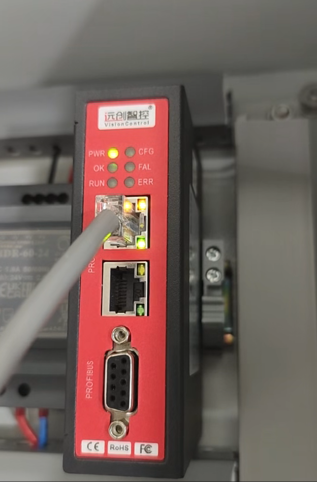

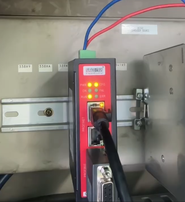

2. 设备名称:Profibus DP主站转ProfiNet从站网关
品牌:远创智控
型号YC-DPS-PN工业级协议转换网关
部署位置DCS系统一侧
功能角色:这是整个方案的协议转换核心。它对DCS系统而言,是一个Profibus DP从站,响应DCS主站的轮询,并上报数据;同时,它对S7-1200PLC(通过无线网络)而言,又是一个ProfiNet从站,接收来自YC-GR90-R3M的数据并映射到自身的DP接口。它内部完成了Profibus DP与ProfiNet两种协议间的数据帧翻译与映射。
3. 设备名称:4G远程网关(从站)
品牌:远创智控
型号YC-GR90-R3S工业物联网网关
部署位置DCS系统一侧,与YC-DPS-PN网关连接
功能角色:该设备在无线网络中作为服务器端(Server),监听特定端口,等待YC-GR90-R3M工业智能网关主站的连接。它接收来自无线网络的数据包,并通过其网口转发给YC-DPS-PN协议转换网关,反之亦然。

2. DCS端配置
DCS系统的控制柜内,找到Profibus DP总线接口。
远创智控YC-DPS-PN工业数据采集转换网关接入Profibus DP网络:使用Profibus DP专用电缆和连接器,将YC-DPS-PN的DP口连接到DCS主站的总线上。
使用以太网网线,连接YC-DPS-PN的PN口与远创智控YC-GR90-R3S物联网网关LAN口。
YC-GR90-R3S安装4G物联网SIM卡和天线。
YC-DPS-PN和YC-GR90-R3S接通直流24V电源。
