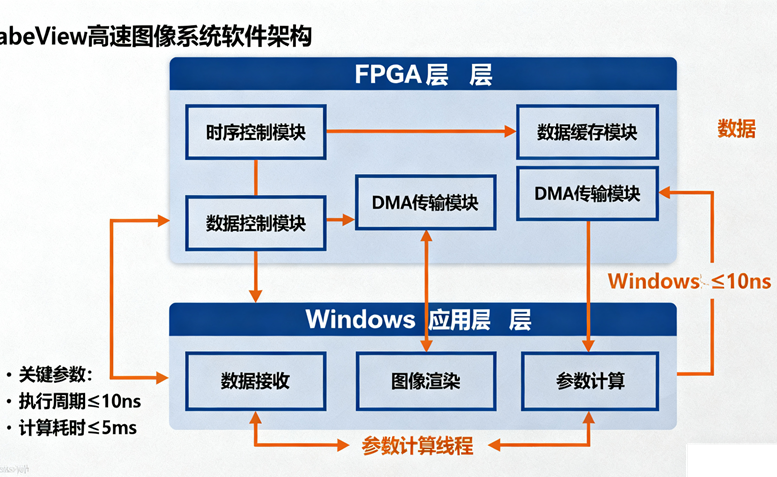

2. 软件架构(模块化设计)
  • FPGA (LabVIEW FPGA 模块):
实现相机时序控制(行 / 场同步信号生成)、4 路并行数据缓存(采用双端口 RAM 乒乓操作)、DMA 传输触发,代码执行周期≤10ns。
  • Windows 应用层(LabVIEW):
含数据接收线程(处理 DMA 中断)、图像渲染线程(调用 IMAQ Vision 库实时显示)、参数计算线程(MTF / 信噪比实时分析),通过队列机制实现线程间数据隔离。

  1. 高速数据传输优化
    • 采用 PXIe 总线直接内存访问(DMA),数据从采集卡 FPGA 直接写入工控机物理内存,绕开 CPU 中断处理,传输延迟降低至≤2ms;
    • 四通道数据按 “通道 - 帧号” 索引存储,避免多线程数据竞争。
  1. 实时性保障
    • 图像显示采用 “降采样预览 + 原始数据缓存” 模式:预览窗口显示 1/4 分辨率图像(降低 GPU 负载),原始数据保留用于后期分析;
    • MTF 计算基于滑动窗口算法,每帧仅处理感兴趣区域(ROI),单帧计算耗时≤5ms。
