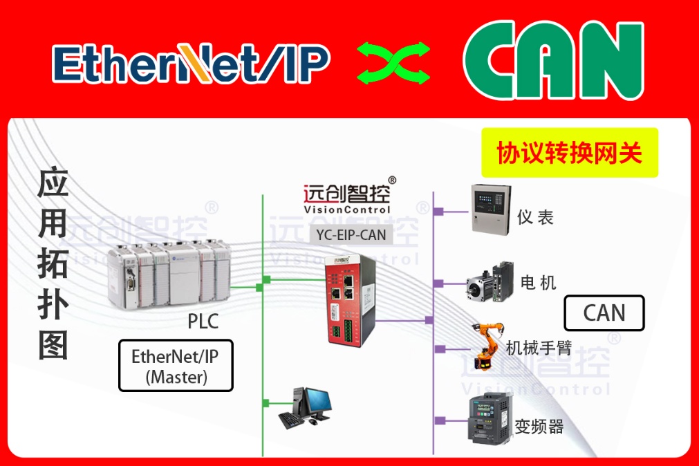

4. 网络拓扑
PLC ←→(超五类工业以太网)←→ YC-EIP-CAN协议转换网关 ←→(屏蔽双绞线,总线型)←→ 4×CAN-IO-32
网关 IP:192.168.1.10;PLC IP:192.168.1.2;CAN 支线最远距离 85 m,实测信号幅值 1.8 V,余量充足。
