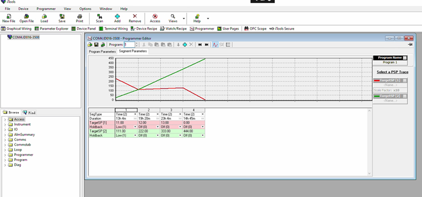

附件里有视频和文件详细说明

(一)分段配置功能
通过 iTools 软件可实现设备的分段配置,但因设备版本较老,手册中部分标注功能实际未配备。例如无 RampRate(斜坡速率)参数,仅通过 Time 对应 Duration(持续时间)参数实现相关功能。

三、双通道同步运行配置问题与解决方案
(一)问题 1:Duration 单位与溢出问题
  • 现象:Duration 默认单位为秒(second),超过 2 小时(7200 秒)后,寄存器值会变为 32768 导致溢出,无法满足现场十几个小时的运行需求。
  • 解决方案:修改 Duration 单位,对应参数地址为 5276(Programmer 1/2 Ch2 Dwell Units),0 对应秒、1 对应分钟、2 对应小时,通过单位调整实现长时间运行设置。
(二)问题 2:Chan2 地址设置 Duration 报错
  • 现象:直接对 Chan2 的 Duration 地址发送设置命令,会返回错误码 1086 0352 64。
  • 原因分析:两通道同步运行时,Chan1 为主通道,Chan2 为从通道,需通过主通道地址配置参数。
  • 解决方案:对 Chan1 的 Duration 地址进行设置,即可实现两通道同步运行,避免报错。
