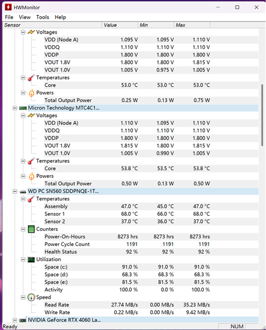

验证是否是 GPU 导致高温的方法
(一)使用监控工具
可以使用 HWMonitor、GPU - Z 或任务管理器的 “性能” 标签等工具,实时查看 GPU 的核心负载和温度。如果 GPU 核心负载长时间超过 80%,且温度超过 85℃甚至达到 100℃,说明 GPU 可能参与了图像处理并成为发热源。
(二)禁用 GPU 加速测试
若使用了 NI Vision 的 GPU 加速功能,可以在 LabVIEW 中关闭相关配置,如在 “Vision Preferences” 中禁用 GPU。若调用了第三方 GPU 库,如 OpenCV 的 cuda 模块,可以临时改用 CPU 版本函数,然后观察温度是否下降。如果禁用后温度明显降低,则可确认 GPU 是主要发热源。
