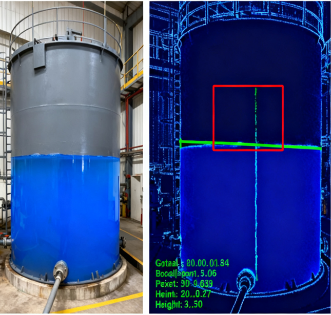

液位测量是工业生产(如化工储罐、食品饮料灌装)与实验分析中的常见需求,利用 LabVIEW IMAQ Find Straight Edges 3 VI可实现非接触式、高精度的液位检测。其核心原理是通过识别液体表面与容器壁的交界直线边缘,转化为实际液位高度,具有抗干扰性强、响应速度快的优势。
液位检测
液位的视觉特征符合直线边缘检测的适用条件:液体表面(如水面、油面)与容器内壁或背景形成明显的灰度交界,且在垂直于重力方向上呈现直线特征(忽略微小波动时)。IMAQFind Straight Edges 3 VI可精准捕捉这一交界边缘,具体适配点包括:
  1. 边缘极性明确:液体与空气(或容器)的灰度差异稳定(如透明液体在深色容器中呈现 “”  “” 的阶跃变化),可通过 “Edge Polarity” 参数定向筛选;
  2. 直线特征显著:液位在静态或低流速下近似直线,符合 “Line Options” 中直线拟合的算法要求;
  3. 区域可控:通过 ROI 设置可聚焦容器的液位观测区域,排除容器外背景干扰。

2. ROI 与参数配置
  • ROI 设置:划定容器内液位可能波动的垂直区域(如矩形 ROI,高度覆盖储罐量程,宽度略窄于容器内径),减少无效计算;
  • 核心参数配置
    • 边缘选项:选择 “Rising Edges”  “Falling Edges”(根据液体与容器的灰度对比,例如透明液体在黑色容器中呈现 “” 的上升沿);“Kernel Size=3”(平衡噪声抑制与边缘锐度);“Minimum Edge      Strength=15”(过滤液体表面微小波纹的弱边缘);
    • 搜索方向:设为 “Top to Bottom”(沿容器高度方向扫描,匹配液位垂直变化特性);
    • 直线选项:“Number of Lines=1”(单条液位线);“Type=Best Edge Projection”(优先提取最强边缘,适应液位轻微波动);“Orientation=0”(假设液位水平,允许 “Angle Range=5” 应对微小倾斜)。
3. 液位计算与输出
  •  “Straight Edges” 输出中提取液位线的 “Point1 (Pixel)”  “Point2 (Pixel)” 坐标,取垂直方向(轴)像素值;
  • 结合图像标定参数(像素 - 毫米转换系数,通过已知高度的标定物预先获取),将像素坐标转换为实际液位高度;
  • 通过 LabVIEW  DAQ 模块或网络通信,将液位数据实时传输至控制系统,实现超阈值报警或自动调节。
